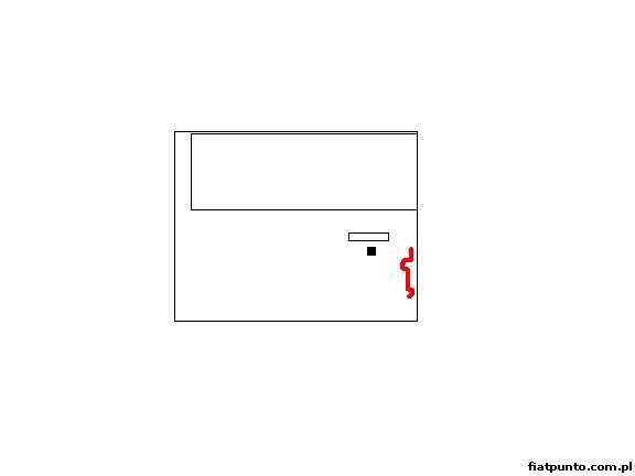

otóż wracając ze świątecznej kolacji, w pośpiechu, spowodowanym niemoralnym obżarstwem tak gwałtownie otworzyłem drzwi, ze uderzyłem nimi o ścianę domu ( mam wąskie podwórko, z lewej strony mam płot a z prawej dom). Skutki : lakier pękł na wysokości zamka. pęknięcie poszło w doł i jego dlugosć można porównać do dlugości środkowego palca. nie mam zdjęcia, bo ukochana pojechała do apteki po środek przeczyszczający, dlatego umieszczam szkic. kwadrat to obrys drzwi, duzy prostokąt to szyba, mniejszy to klamka, czarny punkt to zamek a czerwony szlaczek to bohater tego postu. zauważyłem dziś rano, ze jest on z pol cm dłuższy nić wieczorem (mam b.dobre oko). te drzwi były kiedys lakierowane- czy to niedokładność lakiernika, czy mój pospiech ? jak myślicie, czy to da rade naprawić bez konieczności malowania całych drzwi ? Czy wiecie może ile ew. kosztuje malowanie drzwi ? kiedys byłem u lakiernika autkiem kobiety, bo przytarła tylny błotnik, ale "fachowiec" stwierdził , ze nie wie ile to bedzie kosztować bo zależy to od ilości i jakości farby oraz nakładów jego pracy - uważam, ze to żałosne gdy doświadczony fachman nie umie w przybliżeniu podać kosztów naprawy. Ale szczęście sprawiło, ze tego samego dnia w kobietę uderzylo tyłem na parkingu inne autko, wieć wszystko poszło z OC. Bardzo proszę o jakiekolwiek porady oraz wskazanie mi dobrego blacharza-lakiernika w okolicach warszawy.

Skoro pęknięcie postępuje, to należy zeszlifować wszystkie pęknięte warstwy lakieru i nałożyć szpachlę albo po prostu polakierować. Da się polakierować tylko fragment elementu (z avatara wnioskuję, że zielony metallic) ale lakiernicy przed tym bronią się rękami i nogami.
Mimo wszystko wrzuć zdjęcie tego jak będziesz miał taką możliwość.

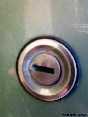

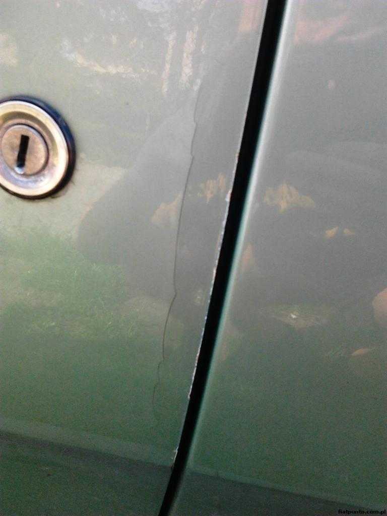

udało się wrzucić zdjęcia - prezentacja poniżej. zauważyłem też przed chwila, totalnie przez przypadek takie mikroskopijne peknięcia odchodzące od obrysu zamka ! bardzo słabo, ale widoczne na zdjęciu. domin45670, rozumiem, ze lakiernicy bronią się przed podjęciem takiej naprawy ? szczerze nie wiem czy to jest typowy zielony, dlatego też wrzucę fotke :)

Pękł lakier ale i się drzwi delikatnie zagięły niestety :/ Naprawa drzwi i cieniowanie tylnego błotnika :) ( zakładam że jest 3 D )
U mnie to koszty są takie :
naprawa drzwi : 450pln ( zakładam że metalik)
cieniowanie tylnego błotnika : 250pln
 Post #466837 Wysłany: 25 Kwi 2011, 18:38;
Uła, toż to nie jest żadne delikatne pęknięcie tylko spękały dość konkretnie wszystkie warstwy lakieru. Drzwi do prostowania.
Jeśli chodzi o zamek to bardziej obstawiam, że lakier wokół popękał przy próbie włamania :>

nie chce byc złym prorokie, czy aby nie pekla szpachla ;/
 Post #466858 Wysłany: 25 Kwi 2011, 20:00;
Rejestracja: 09 Wrz 2007,
Posty: 1680
Szpachli ktoś nie pożałował.

mikro pekniecia kolo zamka mogly powstac w wyniku niedoschnietego lakieru, montował ktoś zamek, docisnął i spekalo :)

Nie koniecznie szpachla. Mogły być 2 lub wiecej razy drzwi malowane i wystarczy .
pucek napisał(a):
jak to drzwi pekly
Drzwi nie, ale lakier pękł i naprawa plus malowanie tak jak to wcześniej napisałem :P

psikus jakbys trzwiami trzasnal by był jakby lakierek odpadł wiekszym płatkiem :P
