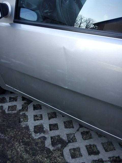

Witam, poniżej prezentuję zdjęcia z wczoraj po spotkaniu z furtką :(
blacha jest delikatnie wgięta.
Po polecacie na takie coś oczywiście oprócz blacharza ?
jak wy sobie radzicie z rysami ?

weź paste lekko ścierną :) i powinno być ok :)

wydaje mi sie że klepanie+szpachla+malowanie :(

Soku to jest wgniecione tylko na górze ? czy po całości ?? jak to dokładnie wygląda ? bo na foto tego aż tak bardzo nie widać

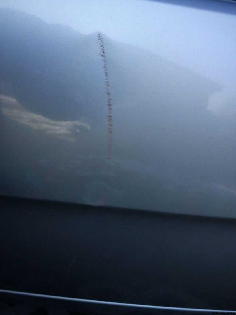

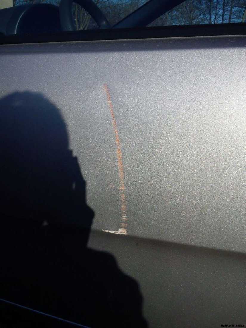

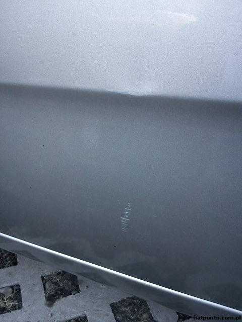

fotki po umyciu spirytusem :
tak na górze. I ostro zarysowane przy załamaniu blachy...

ściąg tapicerkę i ręką postaraj się wypchnąć a rysę lakierem do zaprawek.

no i tak jest lepiej niż było, no ale widać to jest bardzo - niestety.

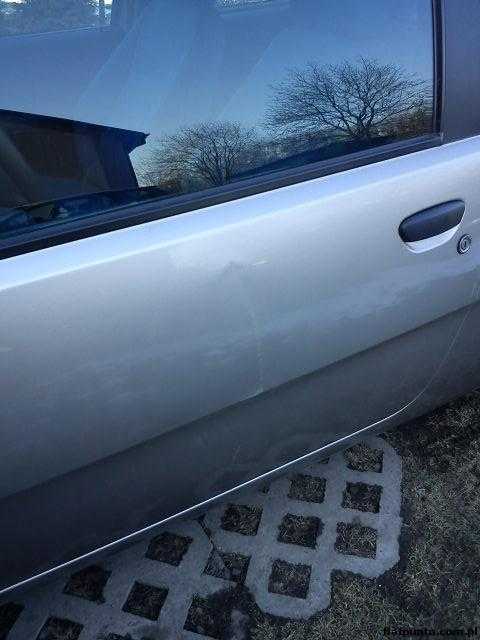

ta i na pewno wyjdzie bez śladu..... tutaj nie pomoże żadna pasta jeżeli chesz, żeby było bez śladu to albo lakierowanie, albo naprawy typu smart myślę ze też by Ci to zrobili w jakims zakładzie tego typu

Tyle dobrze, że jest dojście od drugiej strony. Wgniotka całego się nie wyciągnie, ale moim zdaniem da się go wypchać (nie mam na myśli tzw. klepania).
Na przyszłość zainwestuj w listwę ochronną na drzwi. Szkody byłyby dużo mniejsze - niewykluczone, że tylko listwa by oberwała.

a co do naprawy to postaraj sobie to wyprostować ile to możliwe (nie wykluczam młotka :wink: ) i zmatuj powierzchnię papierem 2000 i wypoleruj polerką powinno zmniejszyć widoczność, no a jeśli nie chcesz się tym bawić to pozostaje Ci lakierowanie :)
