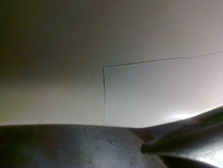

Witam.Dziś po raz pierwszy w życiu lakierowałem samochód i wyszło nawet ok jak na pierwszy raz jednak w miejscach gdzie zasłoniłem stary lakier taśmą pozostał ślad, kreska która powstała na styki tasmy i nowego lakieru.Może macie jakiś pomysł czym to usunąć przynajmniej aby nie było bardzo widoczne?? czy za kilka dni po wyschnięciu przejechać to jakimś papierem ściernym bądź pastą typu farecla?? macie jakieś pomysły??

Da się to złagodzić tylko powiedz,w którym miejscu to jest

Da się wyrównać wodnym i ładnie spolerować ;)

nie miałem dziś neta wiec nie mogłem odczytać waszych odpowiedzi a czas goni. przeczyściłem wszytko na mokro papierem 1500 zwłaszcza ten "rant" i prysnąłem wszytko jeszcze raz lakierem nie naklejając niczego napylając na stary lakier.wyszło nawet ok przynajmniej lepiej niż z tym kwadratem :E jak dobrze to zwiąże to za parę dni przeczyszczę wszytko jaką pastę lekko ścierną by podrównać stary lakier z tym nowym...
