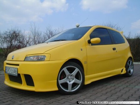

Wracam do tematu bo teraz mam zamiar sie za to zabrać. Jak osiągnąc taki efek ?
download/file.php?mode=view&id=9634
Zaszpachlować tą listwe i uzykać kształt papierem ściernym ? ( chodzi o samą góre tego zderzaka ) czy może wyciągnąć liste włókno szklane i szpachel ?
co sie daję pod włókno jak jest dziura ?
