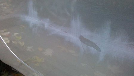

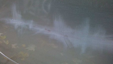

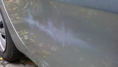

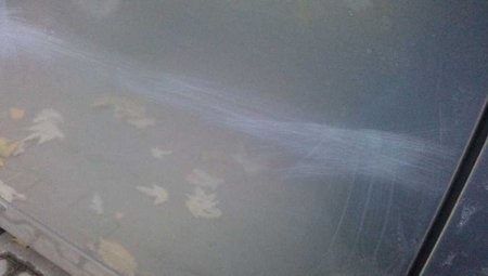

Witam serdecznie,
Koledzy i koleżanki, stała się rzecz straszna, jakiś czerwony 'przyjemniaczek' przejechał mi po tylnych drzwiach powodując wgniecenie blachy. Niewiele się zastanawiając chciałem zmyć przynajmniej jego lakier i narobiłem jeszcze gorszego dziadostwa.
Użyłem wody z płynem Pur i gąbki do mycia naczyń. Poniżej efekty mojej pracy :oops: (zarysowania są stosunkowo płytkie, lecz wyglądają paskudnie. Na jednym zdjęciu przejechałem mokrym palcem).
Błagam pomóżcie coś z tym zrobić bo nie mogę spokojnie spać :(.
P.S Przeszukałem już podobne tematy gdzie polecacie wiele różnych past polerskich. Chciałem się jednak poprzeć zdjęciami żebyście dobrali środek i odpowiedni sposób użycia do tego konkretnego przypadku.

Jest na forum dział poświęcony lakiernictwu. Przenoszę i proszę na przyszłość z większą uwagą zakładać tematy.
Papierem 2000 spróbuj nieco wyrównać te rysy, a następnie spoleruj np. pastą tempo.
Pod warunkiem, że to szare to nie jest odkryty podkład.
