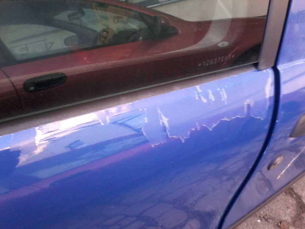

Co zrobić aby pozbyć się tego problemu? Ile to mniej więcej może kosztować?

Tutaj jedynie trzeba odmalować element od nowa ! Koszt zależy od lakiernika ale 200-250zl max.

dużo fiatów ma tą dolegliwość, lakier bezbarwny odchodzi od bazy ,
pozostaje ponowne lakierownie :wink:

U mnie jest w kilku miejscach a w szczególności na drzwiach kierowcy i tylnich lewych cytuje jak mówi mamuśka " wszystko przez to że myjesz karcherem " he
