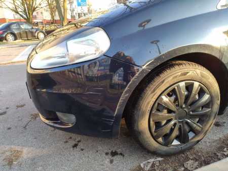

Cześć,
prośba o radę.
Narzeczona przytarła zderzak i błotnik o kolumnę na parkingu :cry:
Zdjęcie w załączniku
Pierwsza myśl to oczywiście lakiernik - ale wycena u pierwszej osoby do której się zwróciliśmy zwala z nóg. Taniej kosztuje nowy zderzak.
Proszę wyceńcie to realnie, żebyśmy nie dali się naciagnac.
Ewentualnie inne rozwiązania - może naprawa na własną rękę też będą cenne :) Co byście na moim miejscu z tym zrobili :D

Nie patrz się na ten błotnik. Jak auta nie sprzedajesz w najbliższym czasie to jeździj tak jak jest. Tanio żaden lakiernik tego nie zrobi, jedynie ktoś po znajomości, jakiś handlarz aut. Rysy za głębokie by je spolerować, Chyba, żeby dobrać lakier w sprayu pod kolor i coś na pyłek delikatnie próbować pokryć.

Kup podkład epoksydowy, lakier w sprayu, do tego klar, rozpuszczalnik, benzynę ekstrakcyjną, papiery ścierne oraz szpachlę wykańczającą (na zdjęciu nie widać czy są jakieś głębokie zarysowania zderzaka) i sobie to sam przypudrujesz.
