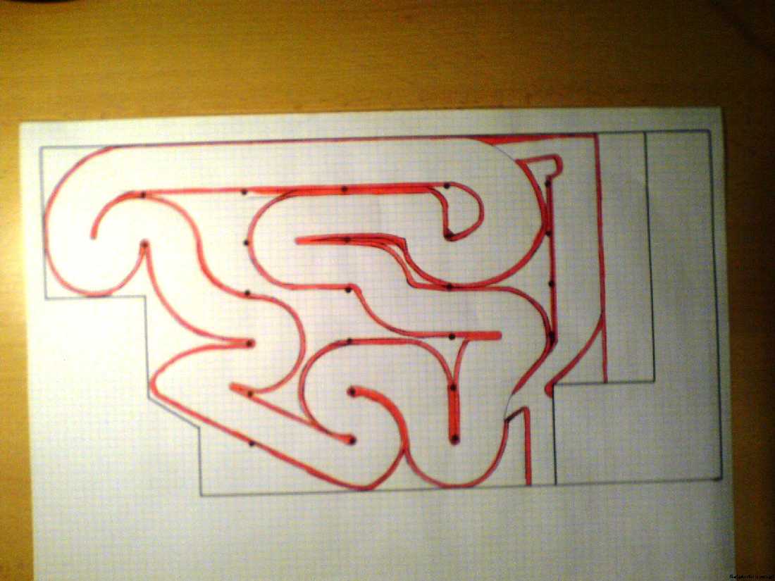

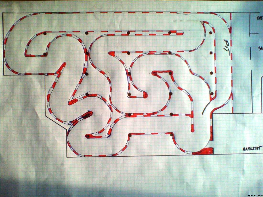

Witam, w moim mieście ma być otwarty TOR KARTINGOWY.
Jako, że znam właściciela, dostałem możliwość zaprojektowania go...
Zrobiłem 3 projekty ( sorki za foto ). Pomóżcie wybrać, ktory najlepszy, na ktorym chętnie byście pojeździli ( opinie mile widziane ).
Potrzebuje opini, żeby potem temu gościowi wytłumaczyć, dlaczego TEN ma wybrać :E
Tory są PRAWOSKRĘTNĘ ( patrząc na zdjęcie poruszamy się w prawo, w stronę Boksów.
Tor 1: Image
Tor 2: Image
Tor 3: Image
Z góry dziekuje ;)

Właściwie to najszybsze są: 3ci i 1szy - raczej lepszy TOR TECHNICZNY i WOLNY, niż taki, na którym GAZ DO DECHY... jeszcze się ludzie pozabijają... :hahaha:

Wg mnie 2 albo 3, nie wiem czy będą najszybsze czy najwolniejsze, ale za to bedą dawać kilka okazji do wyprzedzania a to się liczy...
 Post #269956 Wysłany: 05 Lip 2009, 09:32;
Wg. mnie wszytskie są zbyt kręte, chyba że tor w sumie ma mieć około 500-600dł. Zapytaj faceta jaka mniej wiecej ma być długość tego toru. Później może sam coś skrobnę od siebie :) Jedynie jakbym musiał coś wybrać z tych opcji to 3 i lekko ją zmodyfikować :) Bo złożyć się w zakręt po prostej to też sztuka ;)
Długość toru - od 400 do 600 metrów - tak mi powiedział...
Miał już zrobiony przez kogoś projekt, ale nie podobało mu się tam, że był:
- prawie bez ostrych zakretów/nawrotów - czyli pedał w podłoge... a to nie jest żadna frajda (od tego jest ta prosta, poza tym by sie pozabijali)
- chciał jak najbardziej wykorzystać dostępną powierzchnię hali, co spełniają wszystkie 3 tory...
bandi - to weź spróbuj nanieść Twoją poprawkę na 3ci tor ;) Bo te projekty to są i tak poglądowe... jak jakiś wybierze i zadecyduje, postaram sie to zrobic staranniej :D
BTW. dzieki za opinie... czekam na wiecej :E

Courage wylot z boksu nie powinien wychodzić na prostkę bo to niebezpieczne będzie i odbiorca z PZM się doczepi. Podoba mi się tor 2. Dopracować wlot i wylot do boksu, tę szykanę i będzie git.
bbanditoss przecież o to chodzi w torze katringowym aby był jak najbardziej kręty :roll: Nie sztuką jest wyprzedzać na prostej i składać się w zakręt, sztuką jest złożyć się z jednego zakrętu w drugi i nie dać się w tym czasie wyprzedzić.

mrider - na proste, nie proste... na wiekszości torów wychodzi właśnie na koniec prostej... tam gdzie przed zakretem mają największą prędkość... a tu wylot jest akurat na krótszych prostych...
Poza tym WLOT na PITLANE też chcialem zrobić inaczej, bezpieczniej, ale gościu powiedział: Ma być tak i koniec...
Co do krętości toru: Kręty bo kręty, ale źle nie będzie... szerokość pasa to ok 5 m... więc 2 KARTY się zmieszczą i zostaje sporo miejsca ( kart o szerokości 1,30m , dl. ok.2m
[ Dodano: 05 Lip 2009 12:22 ]
Właściwie to przecież KART nie jeżdzą jak bolidy ;) - One więcej tracą przyczepność, niż ją mają...
Popatrzcie na filmiki, jak ślizgami zmieniają zakręty... o to chodzi...
TOR ma być techniczy, męczyć, a zarazem dawać dużo frajdy z takiej właśnie jazdy...
I sztuką jest też wyprzedzanie właśnie na takich zakrętach... ;)
Jak to powiedziałem ojcu, który kręcił nosem, że to takie kręte: TO NIE NASCAR... :E
Prosze - http://www.youtube.com/watch?v=qW2e5m20MEE jak latają bokami... Karty są bardzo zwrotne, dość łatwe do opanowania (dość... bo wiekszość i tak będzie trzeba ustawiać, bo kolizji z bandą :twisted: )

Widzę, że najbardzie podobają sie Wam 1 i 3ci - OBA MOJE PROJEKTY :>
2 to wizja kolegi ze Szczecina, tyle że już narysowana na czysto przeze mnie... :twisted:

zanim zacząłem jeździć na katowickim torze Toyoty, pierwsze kroki stawiałem w Kapeluszu w Chorzowie, tam tor był cholernie kręty, śliski i prędkości osiągane dawały zero frajdy, a większość osób którzy wybierają sie na takie tory traktują to jako zabawę i frajdę :) bardzo techniczny tor to już dla takich bardziej zaawansowanych.
Tak w ogóle to ma być halowy tor czy na powietrzu ? :>
Nie wiem czy właściciel np. nie będzie chciał organizować turnieji, zawodów, wtedy można tymczasowo ułożyć dodatkowe szykany zmieniając ich miejca co jakieś zawody, można przecież też zoorganizować jazdę w przeciwną stronę :) polać tor wodą itd. itp.
Jak masz jakieś pytania to śmiało :)

Jak widać na każdym projekcie OBRYS i BRĄZOWE KROPKI - Obrys Hali i Rozmieszczenie Słupów :E
No wiesz... to ten 3ci powinien być najlepszy. W lato jedynie tor moglby być wydłużany na plac ( dwoje drzwi na długiej prostej )
Ale wtedy nie wiadomo, gdzie zrobić mete... :/
Jutro jadę tam na tą hale, to pooglądam co i jak... poza tym od jutra też zaczynam busem zwozic opony na to miejsce :mrgreen:
Zobacze co jutro powie... ale ja jestem za torem 1 i 3cim :D

Wierz mi, że kręty tor dla takich co pojadą tam raz na 2 tygodnie czy rzadziej to będzie męka :P Toyota zamknęła tor w listopadzie 2004 i wtedy skończyło się moje ściagnie, turnieje i jakaś tam przygoda z tym sportem :( później dopiero jakoś w 2006 przejechałem się w Krakowie i po jednej rundce miałem dość, tak mnie ręce bolały :P także trzeba przemyśleć różnie aspekty i jakiś kompromis wybrać ;)
