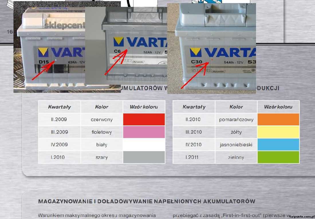

Varta oznacza datę produkcji a właściwie kwartał produkcji za pomocą kropki z kolorem. Kolory na bieżąco do pobrania ze strony varty - są w katalogu -> klik

 Post #614190 Wysłany: 22 Wrz 2012, 21:01;
 Temat postu: Re: Daty produkcji akumulatorów
Rejestracja: 22 Wrz 2012,
Wygląda na to, iż VARTA cyklicznie te kolory nakleja.
Co dwa lata występują te same kolory.
Tak więc z tych kolorów to wiele nie odczytamy.
Górna część foto pobrana z instrukcji zamieszczonej na varta.pl, dolna część z varta.com
