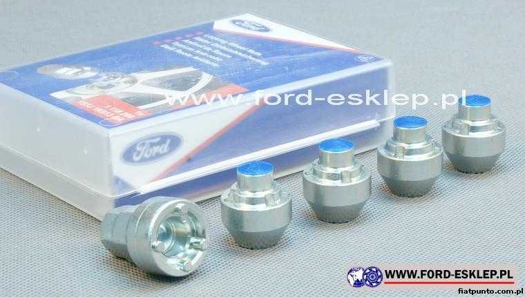

jak tam chcesz. Ja się jeszcze nie spotkałem, żeby robili takie coś na zamówienie. A może zastosować 2 różne patenty na 1 kpl kół? Jako "stary wulkanizator" ;) ostrzegam tylko nie kupuj zabezpieczeń tego typu:
baaardzo szybciutko się wycierają te wypustki w środku, a już nie daj Boże jak pojedziesz na przekładkę i jakaś mądrala będzie chciała nałożyć ten patent na pneumata - gwarantuje, że nawet jeden raz nie uda mu się odkręcić wszystkich 4 kół. Najwygodniejsze i najbardziej solidne są patenty tego typu jak stosują od paru lat w VW i Skodach:
patent na powyższym zdjęciu występuje w kilku-kilkunastu odmianach: tak jak na zdjęciu z 8 ramionami, ale są też z 30 ramionami.

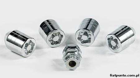

Natomiast najpopularniejszymi nie orginalnymi patentami z marketów są tzw "koniczynki":
