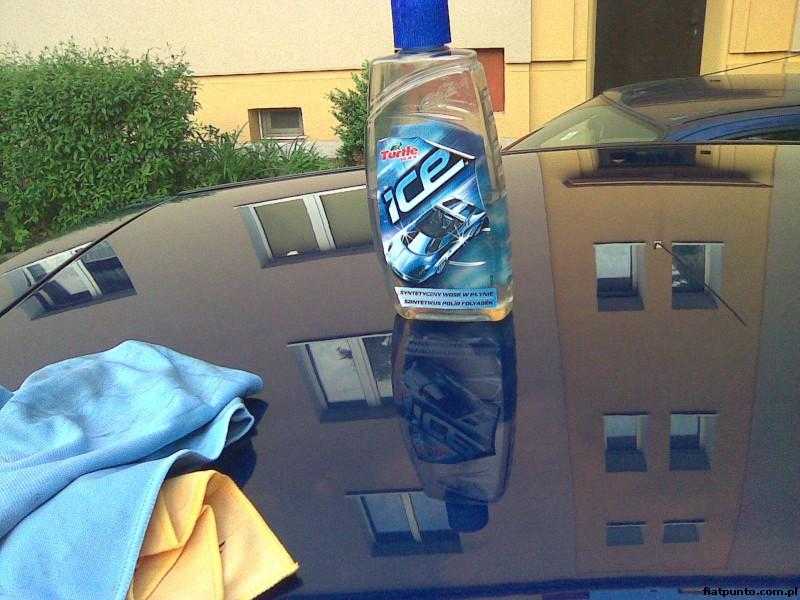

Ja polecam szampon wycieramy Jan Niezbędny i wosk i jest Image
