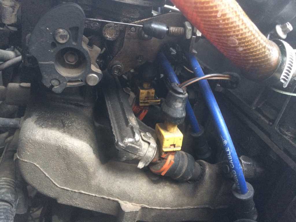

Lusterka tuningowe z kierunkami, w ogóle nie od tego modelu. Tylna półka pocięta pod głośniki. Dużo głośników.

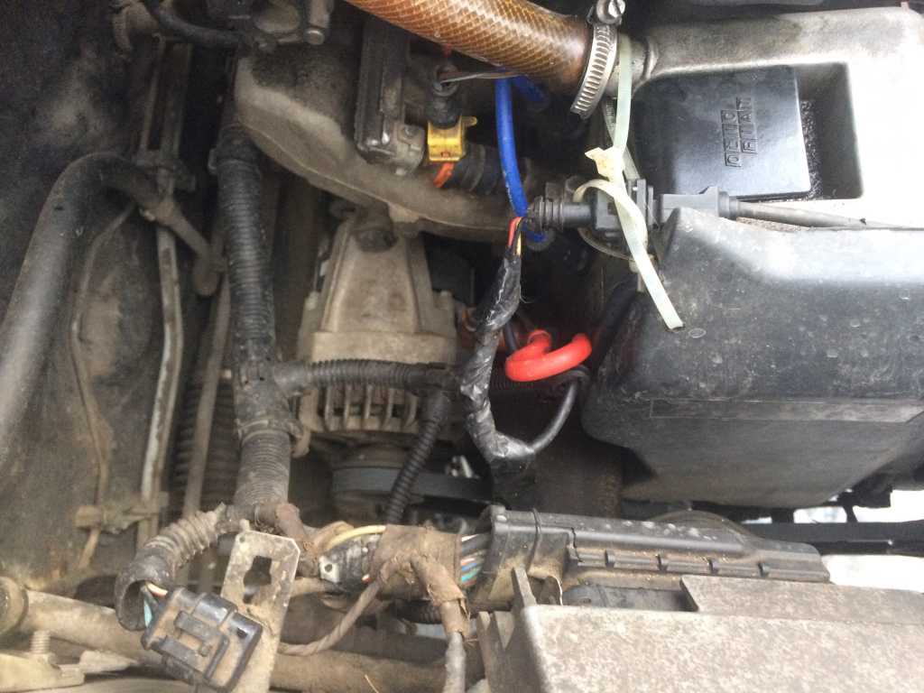

Brak zaślepki na skrzyni (widać sprzęgło..) Jakaś rzeźba przy kablach w silniku.

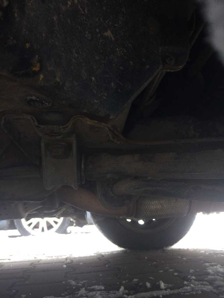

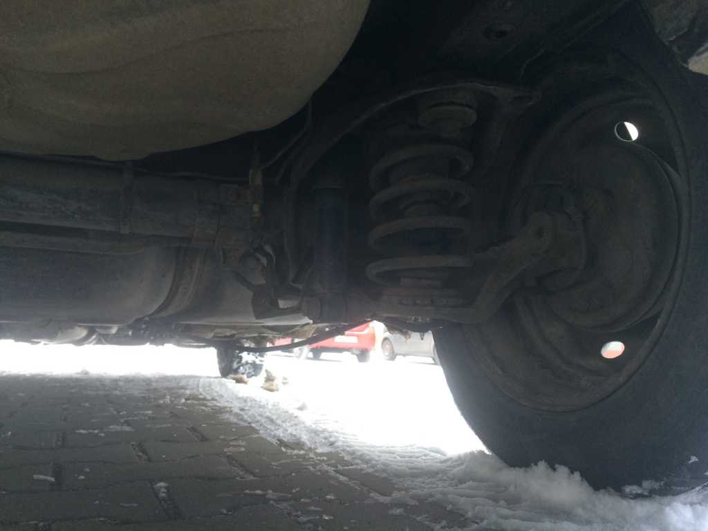

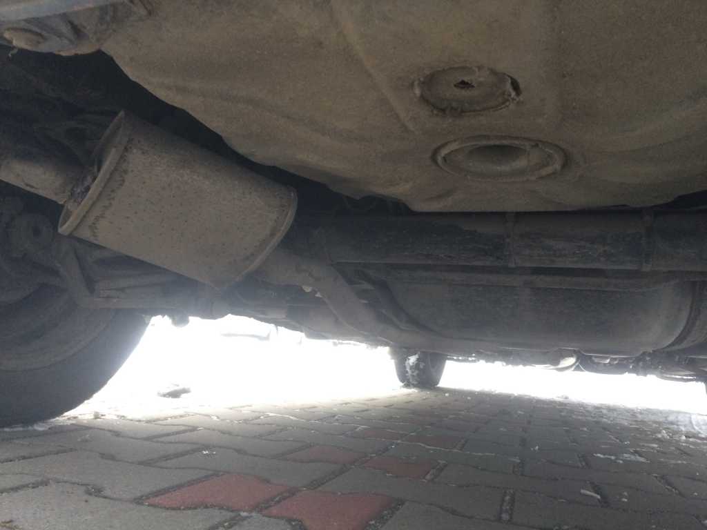

Klapka wlewu na wkręty, lekka wgniotka na tylnym błotniku.Poza tym, nie ma rudego. Nie widać żeby był walony.
Silnik odpala, ale z pod korka unosi się lekki dymek. Nie kopci jak szalone. Trudno powiedzieć czy to para wodna,czy co. Raczej para.

daj sobie spokój, chcesz wymieniać na starsze o 4 lata auto, które ma problemy z korozją? do starego P1 nie trzeba będzie dokładać? zostaw cytrynę i nawet nie patrz w stronę tego punto, odma na wężu ogrodowym co tam robi? te trytki po co? różnica w spalaniu w zasadzie żadna (1.2 a 1.4 spala podobnie)
"dotknięty ręką wsi" jak piszesz - tym bardziej odpuść
