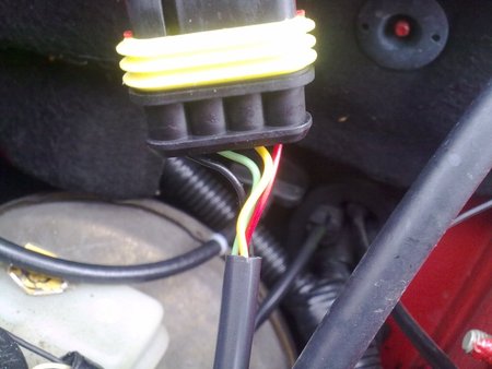

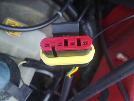

Witam jak w temacie chciał bym zrobić interfejs do Bingo M na USB, niestety nie mam pojęcia jak to zrobić.
Jest sporo tematów o tym na necie ale chciał bym aby ktoś mi to "łopatologicznie" wytłumaczył :E
PS.wiem że można kupić na allegro-ale po co płacić jak można zrobić samemu :E
Wrzucam foto wtyczki :

http://allegro.pl/kabel-usb-do-nokia-11 ... 57877.html taki kabel obcinasz końcówkę i podłączasz czarny do czarnego, niebieski do zielonego a biały do żółtego. Od podstaw interfejsu pod usb nie opłaca się robić, sam chipset może kosztować więcej niż taki gotowy kabel do telefonu. Poza tym u mojego brata bingo nie chciało się za nic połączyć interfejsem usb z centralką. W kółko rozłączało się.

To jeszcze stare bingo chyba, teraz ponoć wszystkie mają takie jak mój stag 100 ( jak z zasilacza komputerowego)
Ja dopiero co robiłem sobie interfejs do stag 100 - dokładnie taki sam kabel jak w bingo m tylko końcówka inna.
Działa wyśmienicie. Ok metr kabla + 5m przedłużacz usb + 1,2m klawiatura (czyli kolejny przedłużacz) i śmiga super. Przy zgaszonym jak i odpalonym aucie. Auto stoi pod domem, a ja w pokoju na piętrze :D bo lapka nie mam...
Robiłem z kabla od starej nokii 3310 - miałem taki do wgrywania grafik, też na proliftic PL2303.
Ale jeśli już kolega Ci robi to nie ma co głowy zawracać :)
Ważne są trzy przewody, tx, rx, oraz masa. Ja rozebrałem część obudowy kabla która była przy usb, znalazłem który kabel to który (na płytce były opisane) później tylko końcówka i już. Działa idealnie. Koszt zerowy właściwie.
Nie wiem czy stare czy nowe kolega ma z inną końcówką jak ja :E
Możesz wrzucić jakiś fotki twojego kabelka :D
