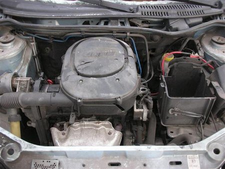

Kolego miałem identycznie. Przy skręcie w prawo auto jak było wciśnięte sprzęgło gasło. Tu nie chodzi o regulację a o powietrze. Rura fabrycznie jest przy prawym nadkolu i przy skręcie w prawo dostaje się za dużo powietrza. Sprawa prosta - zmień ułożenie rury tzn. ja ją zgiąłem by powietrze pobierało z za silnika, że się tak wyrażę. Sprawa znikła jak ręką odjął.
Zrób co napisałem, a problem zniknie - gwarantuje. Gdybyś nie wiedział jak rurę poprowadzić to napisz postaram Ci fotke zrobić.

Faktycznie rura z powietrzem jest przy prawym nadkolu ...
[ Dodano: 13 Lis 2011 15:15 ]
Mam ją przekrecić do tyłu ? :)

Ja mam inną obudowę filtra powietrza, ale to nic chyba nie zmienia. Spróbuj w miejscu zgięcia rury zgiąć ją za silnik. Tak żeby nie była nakierowana na nadkole. Problem powinien ustać. Rurę przytwierdź za pomocą opasek samozaciskowych - trzymają się idealnie.
Odpowiedz potem czy pomogło ;)
