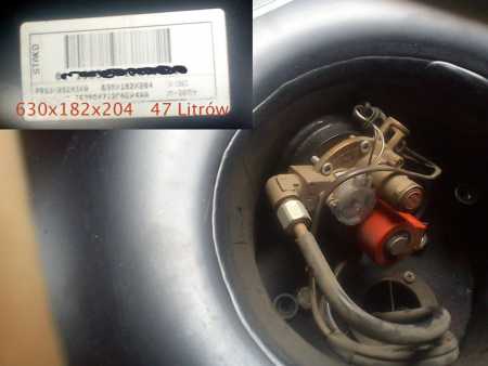

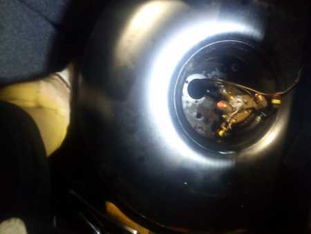

1. Sprawdzasz jaki masz dokładnie zbiornik, w samochodzie na naklejce + w papierach z montażu. Kupujemy taki sam. Liczy się oczywiście typ (toroid, walec) oraz położenie gniazda/otworu dla wielozaworu. Tutaj na przykładzie wielozawór jest wewnątrz toroida i pod kątem 30 stopni.
Komentarz do pliku: Stary zbiornik...spisać dane, zmierzyć.
Jeśli wielozawór działa, poprawnie tankuje, odbija itd., to nie trzeba go wymieniać.

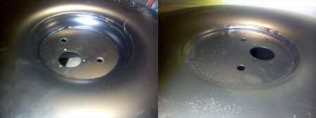

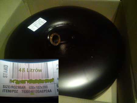

2. W moim przypadku nie produkują już identycznych zbiorników ("Stako"). Zaszła drobna zmiana. Zamiast wysokości 204 jest teraz 200, plus cieńsza ścianka (stąd mniejszy zbiornik ma większą pojemność 48 zamiast 47 litrów).
Komentarz do pliku: Nowy model H200 (nie 204), będzie OK.

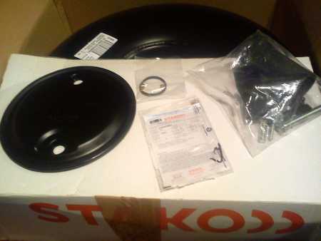

3. Najważniejszą rzeczą w kwestii papierologii i przeglądów jest certyfikat na zbiornik. Zbiornik kupujemy nowy z kwitami.
Komentarz do pliku: Komplet z papierami.
W zestawie powinny być różne rzeczy, najważniejsza jest nowa uszczelka pod wielozawór, resztę można olać (śrubki, baryłki/tulejki zaciskowe na rurki - nieumiejętna próba wymiany skończy się naruszeniem, skaleczeniem rurek).

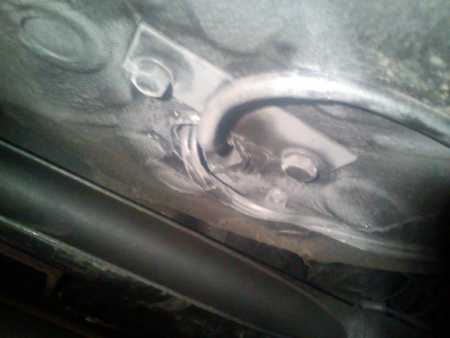

4. Najtrudniejszą rzeczą może być demontaż zbiornika z wnęki. Wszystko zależy od tego jak "fachowcy" założyli instalację, czy jest możliwość manewru (czy nie ma za dużej pętli ze sztywnych rurek). Ideałem jest NIE wyginanie rurek, w ogóle. Trzeba zdjąć zbiornik z rurek, a nie ryzykować ich złamanie. Tutaj się udało.
Komentarz do pliku: Zdejmowanie zbiornika z rurek (NIE giąć ich).

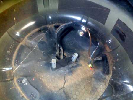

5. Zbiorniki oprócz wymiarów i pojemności mogą się różnić innymi szczegółami. Tutaj producent zmienił też położenie (głębokość dna). To nie przeszkadza za bardzo, ale trzeba będzie zmienić podkładki, dystanse pod zbiornikiem.
Komentarz do pliku: Pozmieniali prawie wszystko...
Stary zbiornik trzymały długie dystanse/rurki. Do nowego trzeba będzie je skrócić.
Komentarz do pliku: Podstawki dystansowe. Mocowanie.

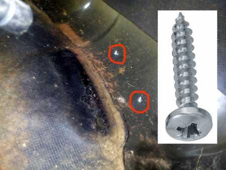

6. Przygłupy od montażu zrobili u mnie całą instalację na blachowkręty, gołe prosto w samochód, zero konserwacji. W dodatku wkręty dotykały zbiornika!
Komentarz do pliku: Debile montażyści LGBT. Auto podziurawione wkrętami.

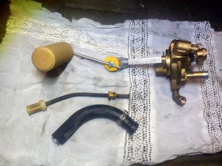

7. Przełożenie wielozaworu wymaga uwagi, co by nie połamać rurek i pływaka. Może być konieczne poluzowanie jakiegoś elementu, bo inaczej całość nie wyjdzie. Ja luzowalem nakrętkę od rurki smoka.
Komentarz do pliku: Oczyścić wszystko z syfu, rdzy, itp.

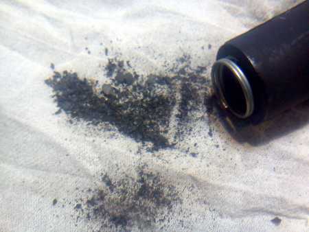

Rura od tankowania (wlew do zbiornika) może być brudna. Tutaj aż były płatki rdzy, jakieś złogi, nagary, itp. Smok też do czyszczenia.
Komentarz do pliku: Rdza w zbiorniku włazi w wielozawór.

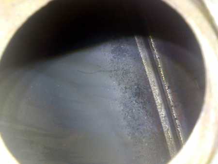

Wnętrze starego zbiornika miało trochę korozji powierzchniowej. Zapewne przeżyłby drugie 10 lat.
Komentarz do pliku: Rdza w starej butli, ale bez tragedii.

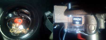

8. Stary wielozawór u mnie działał, więc został przełożony do nowej butli. Są zmiany wymiarowe w zbiorniku, ale to nie problem. Wielozawór jest teoretycznie do zbiorników wysokości 204 (i kąt montażu 30 stopni), ale nowa wysokość 200 w niczym nie przeszkadza (niektórzy producenci wielozaworów wręcz podają zakres obsługiwanych zbiorników, który wynosi właśnie kilka milimetrów). Pływak będzie działać (przy montażu ma być zachowana pozycja pracy, poziom).
Komentarz do pliku: Wielozawory pasuja do podobnych wymiarowo bulti (wysokość).
W tym przypadku wielozawór jest montowany na 6 śrubek M5, moment według instrukcji wynosi 3,5 Nm (tak, to bardzo mało, uszczelka ma mieć możliwość pracy, a nie być zmiażdżona na placek). Przykręcanie w sekwencji "na krzyż" (czy kształt "gwiazdki").
