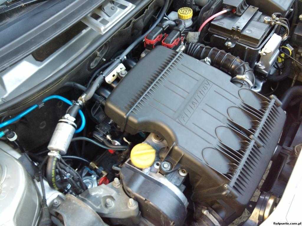

wczoraj założyłem LPG do swojego, jakość montażu jak dla mnie jedna z najlepszych, listwa schowana pod filtrem powietrza który został podniesiony do góry ale o maske nic nie obciera
STAG 4/ reduktor AG / Valtek
montażu dokonał zakład:
TOMGAZ Jacek Tomanek - Kwiatkówka
Kwiatkówka Górna 67
97-200 Tomaszów Mazowiecki
Dodatkowe dane kontaktowe
tel.: +48 44 719 08 81
kom.: +48 609 257 089
fax.: +48 44 719 08 81
Miłośnik samochodów włoskich.

Valdki czerwone? Reduktor mam w podobnym miejscu, przed zimą polecam osłonić, szybciej będzie się przełączał na gaz. Ja mój mam nieco niżej zamontowany żeby nie mieć problemów z odpowietrzeniem układu chłodzenia.

EGONZGIERZ, zerknij u mnie w temacie są fotki .. lepiej jest zrobione ;) i reduktor w innym miejscu żeby nie ciągnąc tak daleko przewodów od chłodzenia i żeby lepiej ogrzewany był reduktor ... widzę,że jeszcze zastosował Ci miedź jako transport gazu z butli do reduktora , lepsze jest to --> http://www.phjacus.pl/Przewod-elastyczn ... -p569.html
pokaż więcej :) ciekawi mnie pod spodem auta i tył :)

Problem w tym, że profesjonaliści raczej nieprzychylnie podchodzą do tych przewodów. :>
Co to instalki to niewiele widać, ale Valteki?...
Mnie osobiście bardzo frapuje przewód od reduktora do wtrysków zawinięty w peszel. :E Ani to izolacja, ani nic, jak na niego dmucha to ciepłe powietrze przelatujące przez chłodnice, a i sam w sobie wąż jest gruby.
Na foto wygląda to estetycznie. Cena pewnie niezbyt wysoka?

valteki czerwone, przewód od butli to jednak wole miedziany niż elastyczny , co do tego peszla to założone jest to raczej by nie uszkodzić mechanicznie tego przewodu koszt instalcji 2100zł wlew pod klapka jest to moje drugie auto robione u nich i jestem zadowolny jedyne kable jakie są widoczne to te od zaworka w reduktorze
[ Dodano: 14 Mar 2012 08:33 ]
Dla mnie masz gorzej :mrgreen: ale też w miare, u mnie auto ma klime reduktor w tym miejscu co twój odpada poza tym trzeba by dłuższe przewodu ciągnąć od wody pewno masz trójniki (u mnie brak), u mnie przewód z nagrzewnicy przełożyli do reduktora i dołozony jest ok 40cm nowy który powraca, kompa masz przy akumulatorze instalacje od niego owinieta tylko izolacja (brak peszli) u mnie komp lpg jest przy samym kompie od paliwa nu kable były jak najkrótsze i wszystko poschowane w peszlach fabrycznych byś pokazał fotki jeszcze gdzie masz wtryki i jak długie weżyki do nich u mnie wygląda to tak:

wyglada estetycznie, pozostaje kwestia jak instalka jest wysterowana, jak zamontowali butle/zawor i jak zrobili wkretki do kolektora bo nigdzie indziej w przypadku sekwencji nie da sie zrobic bledu.
co do valtek to sa to wtryskiwacze najtansze z mozliwych, dosc awaryjne, wymagajace czestej regulacji.

oszczedzanie przy monatzu to moim zdaniem byl blad, ale za parenascie tys. sie okaze czy mialem racje.

Jednak u Thomasa reduktor jest nieco lepiej zamontowany. Nie wychładza go powietrze płynące za lamp i chłodnicy. Osobiście też mam valdki czerwone w 8V i nie narzekam, auto robi mały przebieg roczny więc lepszych nie potrzebowałem. Zapodam kiedyś zdjęcia mojej sekwencji, którą włożyłem sam w miejsce II generacji.

przy temp. powietrza 5 stopni, temp reduktora 77 stopni /gazu 33 także ja uważam że jest jak najbardziej prawidłowe ważne też jest wpięcie by przepływ płynu był dobry

EGONZGIERZ, gość co zakładał mi ten gaz robił tylko przy nim podczas pracy, trochę czasu u niego spędził to raz, dwa robi na prawdę super i daję Ci głowę ,że zagnie niejednego montera ,a chocby dlatego że prowadzi pewne forum gazownictwa choć nie musi to być wyznacznikiem, nie robi dla zarobku ,a jedynie dla frajdy i dlatego nie stara się robić "aby szybciej " poza tym byś musiał się spotkać , pogadać sam wprowadza wiele przeróbek , testuje na swoim aucie, razem z innym znajomymi z tej branży z wyższej półki :) ,którzy notabene mieli już na warsztacie Lamborghini Gallardo i inne tego typu auta, jest mocno obeznany w temacie :) tak więc wiesz nie jest on zakładem, a osoba dla której jest to bardziej hobby, tak więc ma inne podejście niż zwykły gazownik dla którego jest to zarobek na życie,a nie przyjemność :)
Nie krytykuję Twojej instalacji broń Boże :) ale nie chciałbym robić tego u "zwykłego" gazownika , jak dla mnie ten gostek jest dla mnie wyznacznikiem :)
[ Dodano: 14 Mar 2012 18:18 ]
EGONZGIERZ, poza tym jakość to też dobre luty, odpowiednie materiały :) poza tym powiedz mi po co Ci te peszle ? część ich jest niepotrzebna :) wlew mam pod zderzakiem nie chciałem wiercenia przy wlewie, miała być jak najkrótsza droga od butli do zaworu i jak najmniejsza ingerencja w karoserię auta :) efekt i założenie zostało takie jak chciałem :)
poza tym poza montażem jak Ci tą instalację przygotowali do jazdy ? jeździłeś z którymś z gazowników ? wgrywał mapy,odpowiednie nastawy itp ?
[ Dodano: 14 Mar 2012 18:20 ]
EGONZGIERZ napisał(a):
wziołem, poza tym alaska jest tańsza
wiesz, tutaj chodzi też o bezawaryjnośc pracy , a ten reduktor jest taki :) czasami cena nie musi być wyznacznikiem :)
[ Dodano: 14 Mar 2012 18:25 ]
gdzie masz wtryki
schowane pod kolektorem ssącym, tak że nie pokaże Ci ich :) dlatego filtra nie trzeba było ruszać jest tak jakby nic nie było :)
