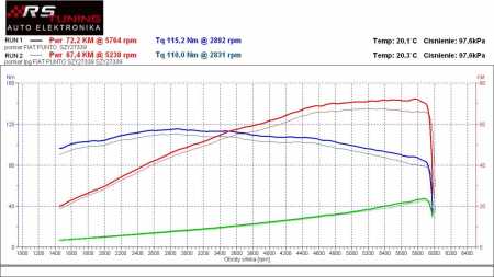

Bylem dziś na hamowni.
Na benzynie wyszło 72.2km i 115,2nm
Na lpg 67km i 110 nm.
Panowie macie jakieś spostrzeżenia czemu na benzynie mam 5 km mniej? Co to może być?

5KM to błąd pomiaru + ciepło na zewnątrz i pod maską pewnie.
Jakby na zewnątrz było chłodniej to i koni by przybyło ;)

Hamownie mają korektę właśnie by nie było jaj z ciepłem , ale dziś w miarę temperatura.
Wg danych powinno być 77km i 115nm , moment się zgadza , mocy mniej - pewnie opary LPG , filtr , ciśnienie opon itp. robią różnicę - jak coś wkładaj nitro będzie więcej mocy :oops:

Z tego co widzę to normalne hamownie mają nawiew zimnego powietrza, tutaj tego nie było, przód stał przy ścianie.
Zamiast filtra powietrza mam wkładkę pipercross i wydech końcowy ultera.
Czy nie uważacie, że na lpg dużo traci mocy ?
Zwłaszcza wykres mocy na wysokich obrotach bardzo się rozjezdza od benzyny.

Jak nie było nawiewu to mogło być mniej mocy , u mnie jak wóz stoi 28st C to w dolocie może być ~60st C ,
http://www.godula.pl/?page=article&kat= ... t&artid=14 <-- jak widać 5% spadku mocy można wtedy uświadczyć :oops:

Powiedz mi czemu wykres lpg rozjezdza się mocniej od pb na wysokich obrotach?
Czyli wkładka i tłumik coś dały? Skoro przy ciepłym ma fabryczny moment to z zimnym powietrzem miałby więcej?
Nitro coś daje?
