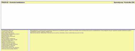

Po wpięciu do koputera błąd P0420-62 kontrola katalizatora.

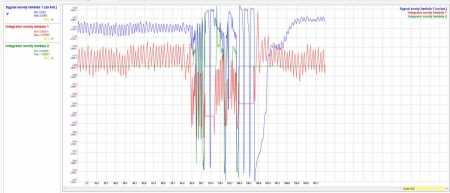

Dołączam wykresy z lambdy za katalizatorem (nie mam możliwości rejestrowania napięcia sondy przed katalizatorem):
Komentarz do pliku: Auto na parkingu
silnik ciepły, bieg jałowy, w 92s wcisnąłem gaz (obroty około 2500) w 145s puściłem
Komentarz do pliku: Auto w trasie
do 126s dojazd na autostradę, później mniej więcej stała prędkość 130km/h, w 187 - 195s hamowanie silnikiem.
Czy katalizator jest już do wymiany? Czy może któraś z sond jest uszkodzona?

Komentarz do pliku: Błąd

Zapewne "Integrator sondy lambda" to po prostu lambda. Na postoju wygląda to "książkowo" (Sonda przed katem ma zmienną lambdę, a za katalizatorem "stół") a podczas jazdy już to wygląda gorzej bo wartości na obu sondach prawie się pokrywają(sonda za katem przez dużą część czasu "pracuje"). Ja ze względu na cenę raczej bym zaczął od wymiany sondy za katem i jeżeli to nie pomoże, to wtedy albo próbować jeszcze z sondą przed katem i na końcu kata, albo od razu po sondzie za katem wymienić kata.

Zacznij od poruszania złączami potem ewentualnie sonda za katalizatorem. Ona służy tylko do sprawdzenia w jakim stanie jest katalizator. Ta przed katalizatorem służy do korygowania składu mieszanki.
Patrząc na wykres i widząc fale, a nie linię prostą, widzisz tak naprawdę sów tłoka, czyli sów wydechu. Im więcej cylindrów ma silnik i/lub im wyższe ma obroty, tym gęściejszy wykres.
To samo jak zrobisz sobie podgląd przepływomierza lub map sensora. Tak można sprawdzić stan silnika. Patrzysz na amplitudę wykresu. W stałych warunkach powinna być taka sama. Jeśli jest różna pewnie głowica jest do obróbki, bo to oznacza różne ilości powietrza zasysane przez cylindry.
