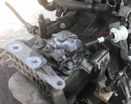

Witam, nie znalazłem odpowiedzi na moje pytanie na forum dlatego zakładam nowy temat. Po przejeździe około 50 km moim Punto evo 1.4 przy zmianie biegu i wciśnięciu sprzęgła zostało ono w podłodze. Po otwarciu maski okazało się że przewód doprowadzający płyn odpiął się i wyciekło trochę płynu. Wpiąłem go z powrotem i sprzęgło zaczęło działać ale po jego wciśnięciu dopiero od połowy czuć opór. Co może być przyczyną wypadnięcia tego przewodu ? Dodam jeszcze że po wpięciu przewodu zauważyłem że brakuje tam korka lub jakiejś zaślepki bo jest dziura(Zaznaczyłem to na zdjęciu). Z góry dziękuję za odpowiedź.

Ten korek lata luźno to na pewno nie jego wina. Sprawdziłeś ilość płynu?

Tak sprawdzałem jakieś tydzień temu to był na poziomie max. A po wypadnięciu węża jest nadal powyżej minimum. A od czego jest ten korek ? Do czego służy ?

odpowietrzenie skrzyni biegów

Korek jest to odpowietrzenie skrzyni biegów. Odpowietrz jeszcze sprzęgło bo masz zapowietrzone.

To brak tego korka ma jakiś wpływ na działanie skrzyni ?

Syf będzie wpadać tylko to.

syf może wpaść

Rozumiem to będę musiał ją zaślepić czymś. A co do sprzęgła to zauważyłem ze ten przewód który mi wypadł, można go wyjąć pomimo wsuniętego zabezpieczenia. I czy może być to wina zepsutego zabezpieczenia że ten przewód wypadł z pompy ?

ten koreczek dostaniesz na każdym złomie pasóje ze starzszych fiatów

A jak ten korek fachowo się nazywa ? Bo ciężko będzie mi wytłumaczyć na złomie o co mi chodzi.

odpowietrznik skrzyni
