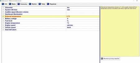

Dziś będzie filmik jak podłączyć czujnik temperatury zewnętrznej wyświetlany na wyświetlaczu w Punto.
Tyczy się to modeli Punto Grande, 2012, Evo a nawet w Mito.
https://www.youtube.com/watch?v=q09hRCC_Gjg

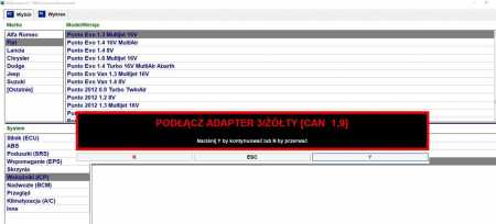

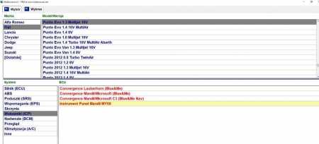

Należy dodać że przed mechanicznym podpięciem termistora należy w MultiEcScan dodać opcję wyświetlania tego parametru.
Pozdrawiam :)
