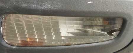

Witam ktoś mi zafundował takie coś na parkingu, jak się dostanę do tego kierunku? Opłaca się wymieniać czy lepiej zakleić, wiem że trochę Januszo ale mieszkając w bloku nie będę grzebał na parkingu mmmm

Najwygodniej ściągnąć zderzak, ale myślę że odginając nadkole też dasz radę wymienić

może nie w temacie, ale widzę że zastanawiasz się czy nie zakleić... ile masz do badań tech? wiadomo że wszystko zależy od diagnosty, ale takie rozbicie jest podstawą do negatywa
