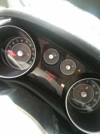

Witam. Podczas jazdy w ostatnim czasie, mam problem z autem, ponieważ pojawiają się błędy trójkąt w środku z wykrzyknikiem, a po chwili pojawia się kontrolka kontroli trakcji oraz ruszanie pod górkę. Czy może ktoś miał taki przypadek bądź wie czym może to być spowodowane. Po wyłączeniu silnika błędy znikają, a gdy znowu po chwili odpalę silnik i przejadę parę km to znowu się pojawiają. Proszę o pomoc.
Z góry dziękuję. Pozdrawiam

Bilon, bez podłączenia komputera to wróżenie jak z fusów, jeśli kontrolka się zapaliła to błąd na pewno się zapisał i będzie do odczytania

Adamcior, Byłem u elektronika, zero błędów na komputerze nawet jak wyświetlały się na desce rozdzielczej... Podpowiedział Mi że może to być wina akumulatora... Chociaż napięcie było jak powinno 14v 13,9v.

Zapewne trzeba by zacząć od "świętej trójcy" punciaków czyli alternator (z racji niskiego położenia i braku osłony pod silnikiem lubi się psuć, punkt masowy na podłużnicy (bo gnije ww. przewód i brakuje masy), akumulator (może być uszkodzony, choćby przez 2 poprzednio wymienione usterki)
Dzięki za info. Zobaczę w jakim stanie jest ten przewód.

Ten elektryk najprawdopodobniej sprawdził Ci tylko błędy z ECU, a nie z innych sterowników. Błąd w ECU sygnalizuje się lampką CHECK ENGINE, a Trójkąt ostrzegawczy sygnalizuje błędy gdzie indziej (lub krytyczne dla silnika jeśli pali się wspólnie z CHECK ENGINE).
Do sprawdzenia błędów w innych sterownikach ( poduszek powietrznych, ABS, ESP, ASR, Blue&Me, Licznika, automatycznej skrzyni biegów, TPMS, .... itp) potrzebny jest MES, lub AlfaOBD, (z odpowiednimi przejściówkami) lub oryginalny fiatowski komputer EXAMINER. Większość tych uniwersalnych Interfejsów (komputerków) nic nie sczyta w Fiatach oprócz ECU który jest standardem dla OBD II. W Fiatach są 2 linie CAN jedna dla ECU i czegoś tam jeszcze a druga do pozostałych sterowników i fizycznie ta druga linia jest podłączona pod inne piny w gnieździe OBD II.
