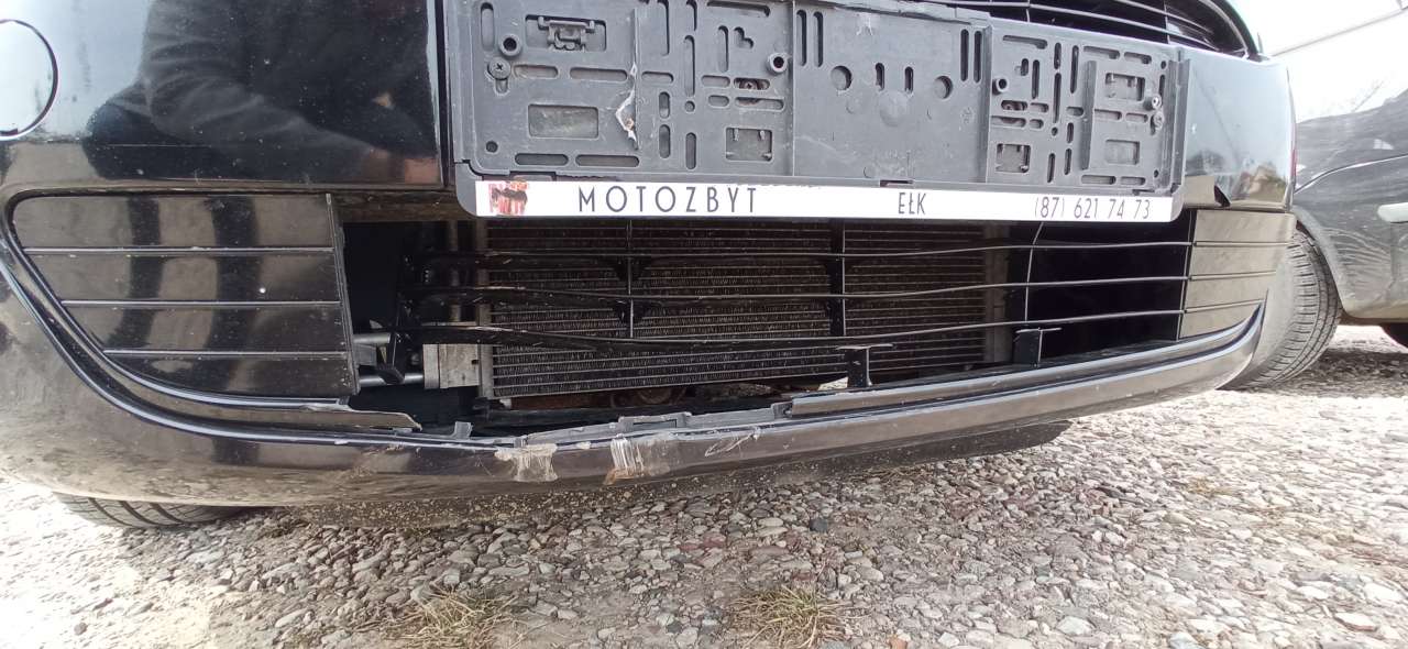

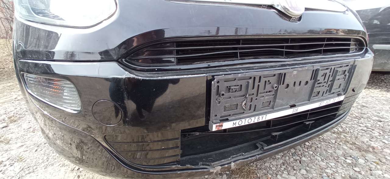

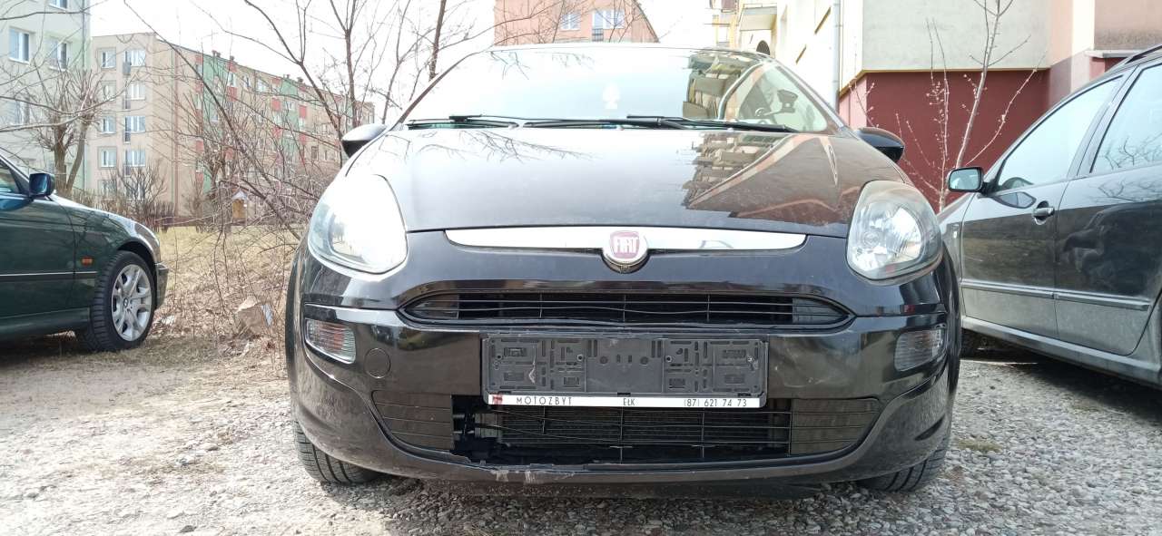

Witajcie. Ostatnio gość wpakował mi hak w przedni zderzak. Mam Evo 2011 rok, kolor 750/A i szukam całego zderzaka. Widzę dużo po lifcie czyli od 2012 toku. Czy będzie pasował do mojego?

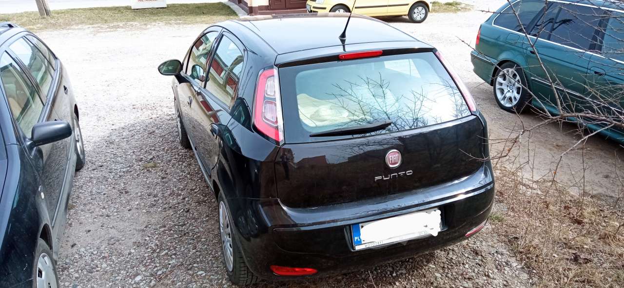

Dobrze widzę że cały przód (łącznie z elementami które występują jako nielakierowany plastik) masz pomalowane w kolor? Z tyłu też tak masz? (wszystko w kolor zamiast środkowego elementu z nielakierowanego plastiku)
Zderzak różni się tym że w MY2012 te elementy były integralną częścią zderzaka i były zawsze w kolor (przez to dolna kratka też się różni, bo występuje osobno a nie razem z większym,nielakierowanym elementem)

Przód i tył mam cały w kolorze. Tak wyjechał z polskiej fabryki.

Jedno nie wyklucza drugiego :D Tak na poważnie, to oczywiście mogę dać do mechanika, ale zastanawiam się nad gotówką i wrzucenia zderzaka po lifcie. Jednak kompletnie nie wiem czy da się założyć. Nie mam dolnych halogenów a przydałyby się.
Znalazłem taki, który by mnie interesował. Po napisanym roczniku niby mój, ale wizualnie to lift... Numer części 735500118 też mi nie wiele mówi.
https://www.otomoto.pl/oferta/zderzak-p ... DndGr.html?
Wie ktoś czy będzie pasował? Starałem się znaleźć samemu informację ale nic sensownego nie znalazłem.

Z polskiej fabryki to może, bo z włoskiej fabryki w Mefli raczej tak nie wyjeżdżały (kojarzę nielakierowane, satynowe srebrne i satynowe czarne, czarnych w połysku nie)

Może tylko mój egzemplarz jest z Polski :E Z Melfi wyjeżdżały w takim malowaniu - wersja Mylife - sporo ich jeździ (zderzaki z wstawkami w kolorze czarnym fortepianowym). Znam tylko swoją wersję - nie wiem jak reszta.
