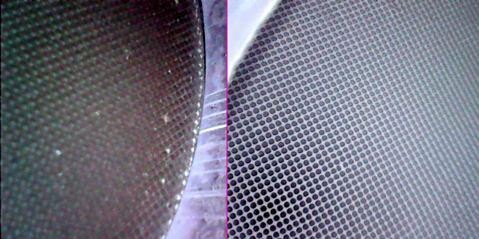

Zużył ci się tylko chemicznie, czy mechanicznie też (były wykruszenia materiału)?
PS
Jak ktoś jeszcze nie zaglądał w katalizator, to takie coś powinno być (wkład ma otworki przelotowe).
Komentarz do pliku: Katalizator Grande (przebieg auta 120 tys. km).
A tu przykład remontu silnika i wymiany wkładu katalizatora (kruszył się i otworki pozatykane).

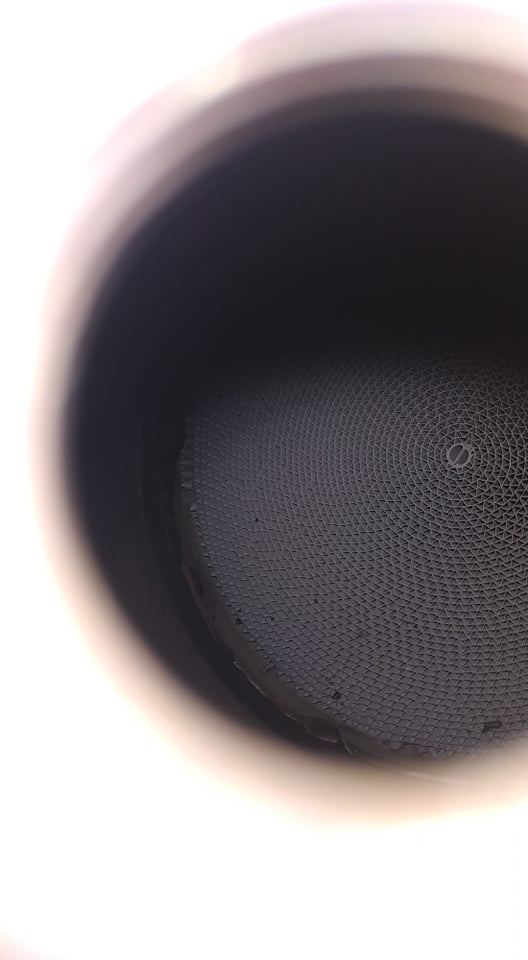

pmx007p1, katalizator fabryczny był przytkany (zaczął się kruszyć) i w końcu pękł na dobre, słychać było charakterystyczne dzwonienie z kolektora i strzały z wydechu. Podejrzewam, że sprawność chemiczna była w normie, bo do 72 tys km wszystko było w normie. Nagle zaczęło go z dnia na dzień poszarpywać w zakresie 2500-3000obr/min i pojawiła się kontrolka na zegarach.
cedec1, koszt takiego kata nowego to około 2500zł za zamiennik. Do GP może być taniej, bo ma normę EURO 4, zaś moje 1.2 spełnia już normę EURO 6 i katalizator do niego to dwukrotność ceny kata do GP. Znalazłem firmę pod Poznaniem, która zajmuje się regeneracją katalizatorów i filtrów DPF. Działa to w taki sposób, kupujesz od nich kata, zakładasz i odsyłasz stary, pod warunkiem, że kolektor jest oryginalny i jakikolwiek wkład katalityczny tam w środku jest. Koszt takiego zregenerowanego katalizatora po zwrocie 200zł kaucji za stary katalizator to 1050zł. Wkład z tego co się dowiedziałem do Punto jest wkładem ceramicznym, czyli wszystko zgodnie z oryginałem.
Na chwilę obecną katalizator (roczny metalowy wkład) wygląda tak:
Było:
Jest:

W PII po 170 000 jak kat "odspawał" się od kolektora - wkład wyglądał niemal idealnie ;) Nic się nie sypało, tylko miał rdzawy nalot... ale żadne objawy niedomagania układu zapłonowego (2x kable WN) nie były ignorowane. Tak samo pierwsze objawy UPG skończyły się wymianą UPG a nie jeżdżeniem ile wlezie ;)
Fotka zrobiona zapadką grzechotki ;)
Ciemniejsze miejsca to efekt jakości aparatu.
