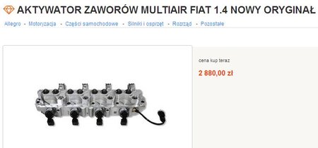

Takie obrazki mrożą krew w żyłach.

Można znaleźć inne, np. turbo :E
Używki bym szukał z aut 2014+ (niekoniecznie punto - cokolwiek z silnikiem multiair) ;) Myślę że spokojnie za części można się w kwocie <1k zmieścić i raczej powinien być spokój :) Myślę, że też idąc max po kosztach da radę z 2 zepsutych zrobić 1 dobry, ale to już samemu trzeba rzeźbić.
