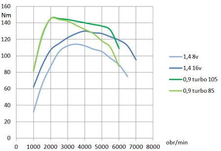

Tak z ciekawości poszukałem wykresów silnika 0,9 turbo. Okazało się, że wersje 85 KM i 105 KM mają taki sam maksymalny moment obrotowy przy 2000 obr/min , tylko w słabszej wersji szybciej opada wraz z obrotami. Dla porównania dodałem wykresy dla silników 1,4 77KM i 1,4 105 KM
