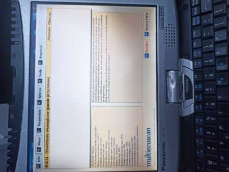

Proszę o opinię, czy pokazane zdjęcie oscylogramu czujnika wałka rozrządu (żółty kolor linii) i wału korbowego (fioletowy kolor linii) są właściwe i ustawione prawidłowo w czasie?
Pytam, bo GP nie chce odpalić pomimo tego że jest iskra na świecach, dochodzi pali do wtryskiwaczy.
Rozrusznik kręci przez około 1,5 sekundy i się wyłącza. Po tym włącza się wentylator. Oprócz błędu wentylatora i klimatyzacji, której nie ma) Mes nie pokazuje błędów.
Może te oscylogramy coś podpowiedzą?[img]C:\Users\niuto\Desktop\CAM-\CAMshaft-20221222[/img]

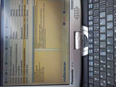

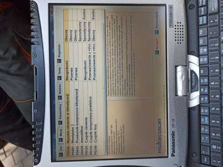

Jak zachowują się w tym czasie przekaźniki od wentylatora i rozrusznika? Wiązka od sterownika silnika do skrzynki bezpieczników i przekaźników jest ok?
W jakich sterownikach pojawiają się błędy ze zdjęcia? Czy kiedy wentylatory pracują, można nawiązać komunikację ze sterownikiem silnika?

niutos napisał(a):
Najbardziej dziwi mnie to wyłączanie rozrusznika i pompy paliwa po ok 1-2 sekundach i natychmiastowe uruchamianie wentylatora chłodnicy. Ale, gdy były mrozy i wystawiłem go na kilka godzin z garażu. Kręcił dłużej około 5 sekund - jednak nie zapalał.
Coś masz zgnite na wiązce, kwestia teraz gdzie, a do szukania polecam żarówkę, najlepiej jakąś h7/h4, co by te 55/60w było

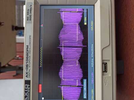

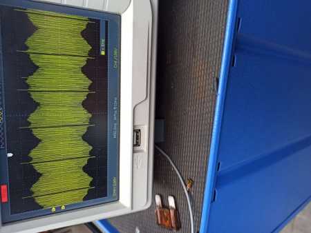

Sprawdziłem dzisiaj oscyloskopem działanie czujnika położenia i prędkości obrotowej wału korbowego (CKP) z symulacją niskiej temperatury cieczy chłodzącej (-12 st.C). Rozrusznik kręcił około 6 s i przez cały ten czas CKP generował właściwe sygnały (Fot.1).
Potem podłączyłem 2 kanał oscyloskopu do 1 wtryskiwacza i okazało się, że podczas 2 obr. wału korbowego wtryskiwacz ten wtrysnął 6 dawek paliwa. Potem 2 obr. wału - nic. dopiero później 1 wtrysk paliwa co 2 obrót (niby dobrze). Tylko zastanawia mnie czy ten wtrysk paliwa powinien zacząć się dokładnie w tym czasie, jak tłok jest w GMP (Fot.2). No i jeszcze kwestia osiowania PROXI na (FOt.3) Są dwa problemy: 1-ze wskaźnikiem (display); 2-z poduszką kierowcy, której w ogóle nie podłączonej. Czy to mogłoby mieć wpływ na brak uruchomienia silnika?
