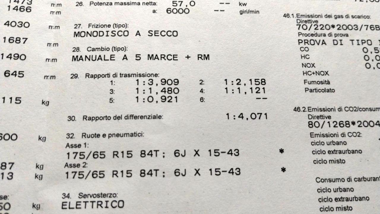

Przełożenia każdy powinien znać, bo w komplecie dokumentów przy zakupie samochodu, sprzedawczyk powinien mieć takie coś (certyfikat, deklaracja zgodności, homologacja, czy co to jest za wymysł EU). Przynajmniej do Grande był taki świstek.
Otóż są tam podane przełożenia. Stąd idzie przeliczyć, czy się zgadzają (chociaż tyle).
Komentarz do pliku: Macie takie coś, czy nie?
Komentarz do pliku: Certyfikat jewropejski zawiera przełożenia.
Teraz wystarczy porównać takie kwity w różnych wersjach, rocznikach. Wrzucajcie (czy przepiszcie) swoje.

W internetach są kalkulatory liczące wymagane obroty silnika z przełożeń i rozmiaru kół. Przykładowo mój Grande na 5 biegu przy 110 km/h ma 3500 RPM na oko.
W kalkulatorze podajemy średnicę zewnętrzną koła (na przykład 205/45/17 ma 24.3 cala).
Prędkość 110 kph / 1,609 = 68.36 MPH. Dalej przełożenia 5 bieg (1:0.921) oraz dyfer (1:4,071). Wychodzi 3544 RPM. Czyli zgodność.
Wbijamy komplet danych tu: https://purperformance.com/p-29669-rpm-calculator.html
Podobno w EVO zdarzają się dłuższe przełożenia (i dobrze). Fabryka w Grande przegięła pałę (za krótkie biegi, dobre tylko na miasto).
