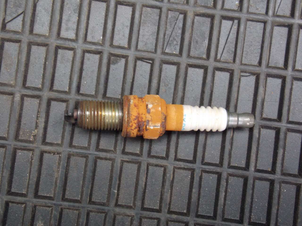

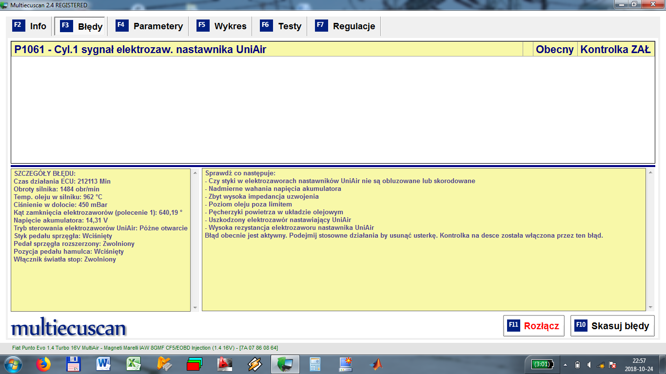

Jedyne co steruje fazami (i nie tylko) w tym silniku to aktywator multiair. Klap wirowych z tego co mi wiadomo Multiair 105 też nie ma.
A P1062 to jeden z błędów które mogą a nie muszą wskazywać początek zgonu aktywatora :E
Tu niby jak na tacy problem z aktywatorem itp.:
Zdemontowałem aktywator, pomierzyłem, sprawdziłem luzy sekcji tłoczącej itp. NIC.
Okazało się, że świecę szlag trafił... drugi raz i to też na pierwszym cylindrze. Dostała nieszczelności pomiędzy korpusem i izolatorem.
Przypuszczam, że to błąd konstrukcyjny kolektora ssącego przez który 1 jedzie na trochę za ubogiej mieszance (wyższe EGT), 2,3 takiej w miarę ok, 4 na trochę bogatszej.
