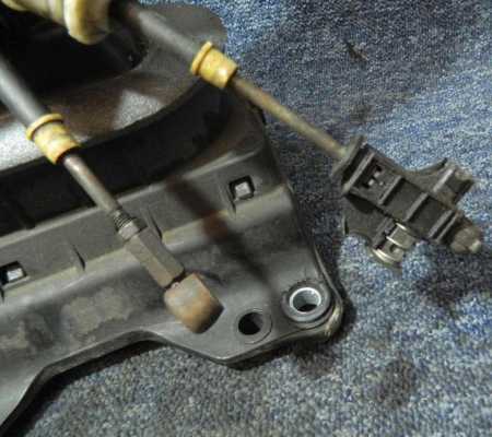

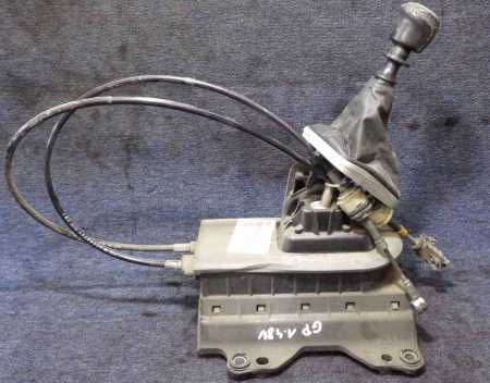

Dzięki za szybką odpowiedź niestety jest jak jest, sam się nie znam na mechanice i nie będę się w warsztacie kłócił i palił mosty z powodu poduszki. Olej był czysty, mechanik powiedział że sam się dziwił. Drążek nie skacze na biegu. Postaram się jeszcze gdzieś uderzyć do warsztatu, a co do regulacji widziałem już inny filmik w necie i mój lewarek nie ma takiego obrotowego plastiku, od przodu wygląda tak:
Jak to ustawić do regulacji ?

OK. Skoro widziałeś filmiki, to również musieli pokazać YouTuberzy od strony skrzyni, co tam się robi przy wybieraku...
Czy twoja "linka" ma tam możliwość regulacji (zatrzask)? Nawet jak ma, to może nie powinna...
Być może Fiat zrobił regres (nic nowego). W poprzednich modelach np. Punto 2, chyba nie było regulacji (albo nie taka na zatrzask), linka (obie) ma działać i tyle (o ile zespół dobrze wisi na poduchach). Może regulacja była we wczesnych Grande, a nowsze (EVO / 2012) nie mają?
Jeśli to prawda, to dobrze, eliminujemy jedną zmienną (o ile linki są prawidłowe i nie najtańsze zamienniki) i zostaje co pisałem i napiszę trzeci raz: poduszki albo skrzynia (masz - twój mechanik - znaleźć luzy w układzie napędowym, a nie linki targać i się w oleju taplać).
Na "starym" typie (Grande) to nawet obie się "reguluje" chyba (śrubka z kontrą jest). Ale to mechanik zawodowy wymieniający cięgna ma ogarniać!
