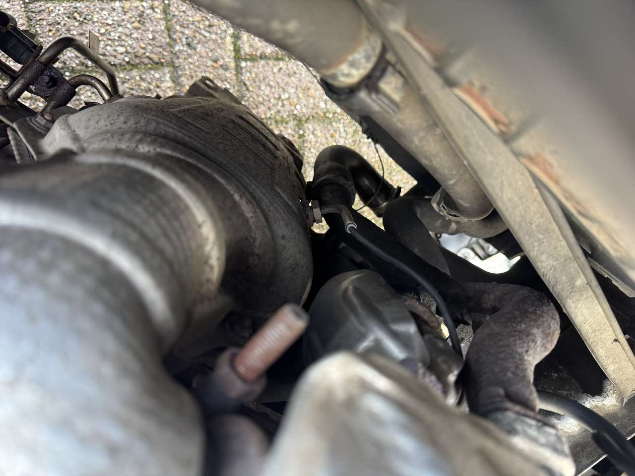

 Temat postu: Czujnik EGT, błąd P2080 P2081
Rejestracja: 01 Gru 2025,
Witam wszystkich :)
Jestem tu nowy, więc jeśli założyłem temat w złym dziale to prosiłbym administratora o przeniesienie go do wlasciwego działu.
Pacjent to Punto Evo z 2011 roku, silnik 1.3 diesel, 95KM.
Od dwóch tygodni posiadam problem z błędem P2080, jednorazowo doszedł do tego błąd P2081. Na początku mogłem go usuwać i samochód wychodził z trybu awaryjnego, później nie mogłem go przez parę dni usunąć, wczoraj udało się go znów usunąć, a dziś już nie. Przeszukałem internet, wspomoglem sie chatem GPT i wychodzi na to, ze czujnik EGT #1 jest albo uszkodzony albo źle podpięty albo zaśniedziały. Gdzie dokładnie znajdę ten czujnik? Dorzucam zdjęcia błędów oraz zdjęcie czujnika, który znalazłem, ale wydaje mi się, że jest to czujnik numer 2. Dodam jeszcze, że nie miałem żadnych błędów, ale dzień przed tymi błędami miałem wymieniane sprzęgło i w dodatku padł mi akumulator i musiałem odpalać samochód boosterem, nie wiem czy to ważne, ale wolę to napisać. Za wszelką pomoc będę bardzo wdzięczny.
