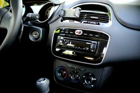

Ja też mam Punto z 2013 bez fabrycznego radia i zamontowane chyba takie samo radio jak Ty, ale u mnie to spasowało dużo lepiej (zdjęcie jest na forum, temat: "moje punto ma 10 dni"). Ramkę kupiłem w salonie (była droższa: 60-70 zł).

rzeczywiście bardzo ładnie masz spasowane :) zamówiłem ramkę mam nadzieję że efekt bedzię taki jak u ciebie bo radio mam troszeczke inne :) pozdrawiam

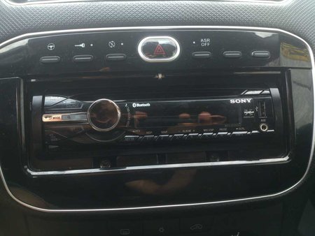

również miałem ten problem i idąc w ślady RAV66 kupiłem ramkę w salonie za 65 zł. Niestety nie jestem zadowolony. Faktycznie jest dobrze dopasowana do radia, od dołu również bez zarzutu, jednak odstaje trochę na górze. Wszystko przez jakiś srebrny zatrzask/haczyk. Na zdjęciu zwiad_01 jest to widoczne zaraz pod przyciskiem świateł awaryjnych.
W salonie stwierdzili, że to dlatego, że ta ramka jest zamiennikiem :( Według mnie ta dostępna w internecie to dokładnie to samo i nie warto przepłacać.

Panowie, potrzebna jest inna ramka. Były dwa typy: ta pokazana na zdjęciu w pierwszym poście nie podejdzie, ponieważ otwór jest za duży i jest jedynie do montażu plastikowej półki/schowka w miejscu radia. Moja ramka na złączeniu u góry jest cała, nic nie widać żadnych haczyków czy spinek, otwór na radio jest mniejszy.
Dokładnie o tym mówię - kieszeń jest wyraźnie szersza od samego radia, z tą ramką jest efekt taki jak powyżej.
