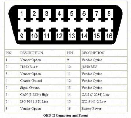

Ale według schematu:
pin 1 i pin 9 to: Vendor option - Vendor option
Czy do tych pinów mam się podłączyć?

Tak, tylko zwróć uwagę, czy czasem u nas w punto wtyczka OBD nie jest obrócona o 180 stopni (nie pamiętam, ale wydaje mi się że tak może być)
W wielu autach OBD jest rozwiązane w ten sposób, że jest osobna magistrala (tzw. CAN diagnozy) łącząca Gniazdo OBD z gatewayem albo BCM/body i wtedy przy pomocy jednej magistrali i jednego z ww. sterowników masz dostęp do wszystkich magistrali auta. Natomiast fiat tak to sobie wymyślił, że każda magistrala (czyli raptem 2) są bezpośrednio podłączone do OBD, przez co często są potrzebne adaptery (żeby "podmieniać" piny między interfejsem diagnostycznym a OBD)
