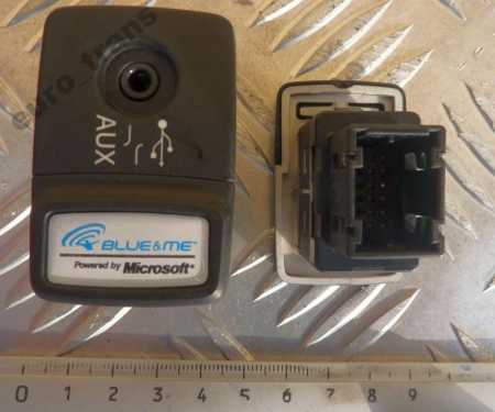

Posiadam złącze usb taki jak na zdjęciu Po wsadzeniu pendriva nic się nie dzieje zero reakcji czy mógłby mi ktoś w tym temacie pomóc?
Z tego co ja testowałem u siebie to jeśli max osobno AUX i USB to USB służy tylko do zasilania a nie jako źródło AUX.
Muzykę/dźwięk rozmowy trzeba puścić osobnym 3,5mm- jack męski-męski.

Miałem kiedyś podobną sytuację, że podłączone USB z muzyką nie było widoczne. Teraz już tego raczej nie używam ale wiem, że jak miałem jakiś nowy pendriv to nie był widoczny. Jak zgrałem na jakiś stary to było OK. Zrobiłem też "reset" odłączyłem akumulator poczekałem chwilkę, podłączyłem na nowo i było OK.
