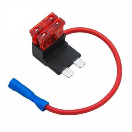

A zapomniałem jeszcze o jednej kwestii: oświetlenie schowka. Mam taki "porządny" moduł led z Ali i chciałbym go wrzucić do schowka. Jak najprościej wg Ciebie zrealizować w praktyce zasilanie? Myślałem żeby do puszki bezpieczników w kokpicie podpiąć się przy pomocy bypassa takiego jakiego załączniku pod jakiś bezpiecznik na którym napięcie jest niezależnie od zapłonu, przeciągnąć kabel gdzieś pod deską na drugą stronę i w samych schowku zamontować jakąś mała krańcówkę i gdzieś poszukać masy na jakiejś śrubie za schowkiem. Czy da się latwiej?

Ogólnie dobrze kminisz ;) . Tylko bypass mniejszy niż na zdjęciu. Ogólnie raczej bym polecił bezpiecznik po zapłonie niż stały +. A krańcówkę możesz albo dołożyć, albo jak chcesz "prawilnie" to kupić oryginalny hamulec/spowalniacz schowka z wbudowaną krańcówką i podłączyć się do niej ;) . spowalniacz ma numer 735507599 i do niego potrzebujesz jeszcze sworznia mocującego numer nr735507597 (ewentualnie szukać używanego schowka z lampką bo one miały fabrycznie ten spowalniacz)

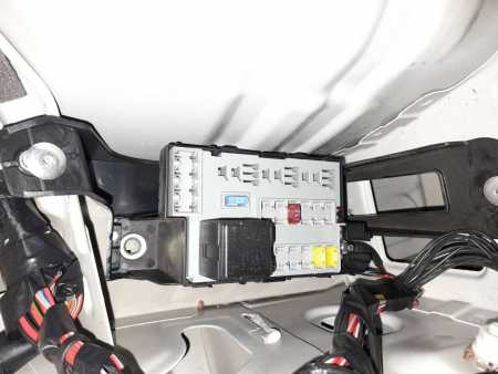

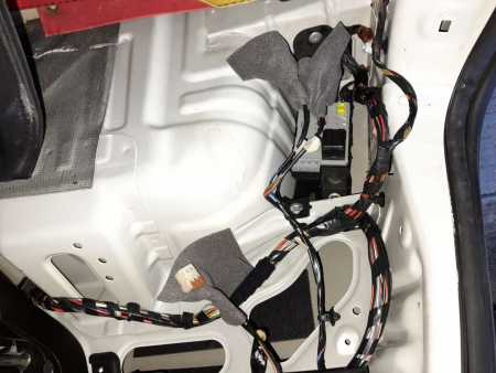

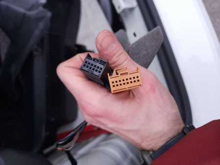

Udało mi się w końcu trochę pogrzebać w bagażniku. I w simie miej wiem niż wcześniej... Zrobiłem tak jak zasugerował kolega Jachaś czyli zdemontowałem ten plastikowy próg bagażnika (tam gdzie jest ucho zamka) oraz odkręciłem dwie śruby z tego plastiku gdzie opiera się półka i mogłem zdjąć całą tapicerkę z boku. "Zdjęcie 1" ukazuje widok jaki zobaczyłem. Wiązki pod lampkę nie znalazłem... Jest zapalniczka i takie dwie fantastyczne wtyczki, które nie mam pojęcia na co są (Zdjęcie 2) no i zbliżenie na samą skrzynkę bezpieczników. Przekaźnik jest... Z tego co widzę jest także bezpiecznik do gniazda prądowego, centralki sterowania systemem alarmu (ja alarmu nie mam) i do systemu podnośnika szyby (w tylnych drzwiach mam korbotronik).
Zgłupiałem trochę, bo wygląda na to że jest wszystko by pojawiło się napięcie w wiązce gniazda prądowego w bagażniku, a nie ma. No i dlaczego nie ma wiązki pod lampkę? Gdzie mogę przyłożyć miernik by upewnić się, że mam napięcie na samej skrzynce bezpieczników? I czy napięcie na gnieździe jest cały czas po przekręceniu kluczyka na zapłon? Pozycja klapy ma tu znaczenie?

Może bezpiecznika 60A pod maską nie masz? Słychać cykanie przekaźnika jak włączasz zapłon? Jak nie masz prądu w ogóle w skrzynce, to coś z "dużym plusem" na skrzynke jest nie halo.
Co do wtyczki czarnej i brązowej, to chyba jest od sterownika TPMS jeśli się nie mylę. Natomiast jeżeli posiadasz bezpiecznik od alarmu i bezpieczniki el.tylnych szyb, to powinieneś mieć pociągniętą w samochodzie wiązkę do elektrycznych szyb z tyłu ;) (i do alarmu też)
Moje Punto Easy Sport MY2012
