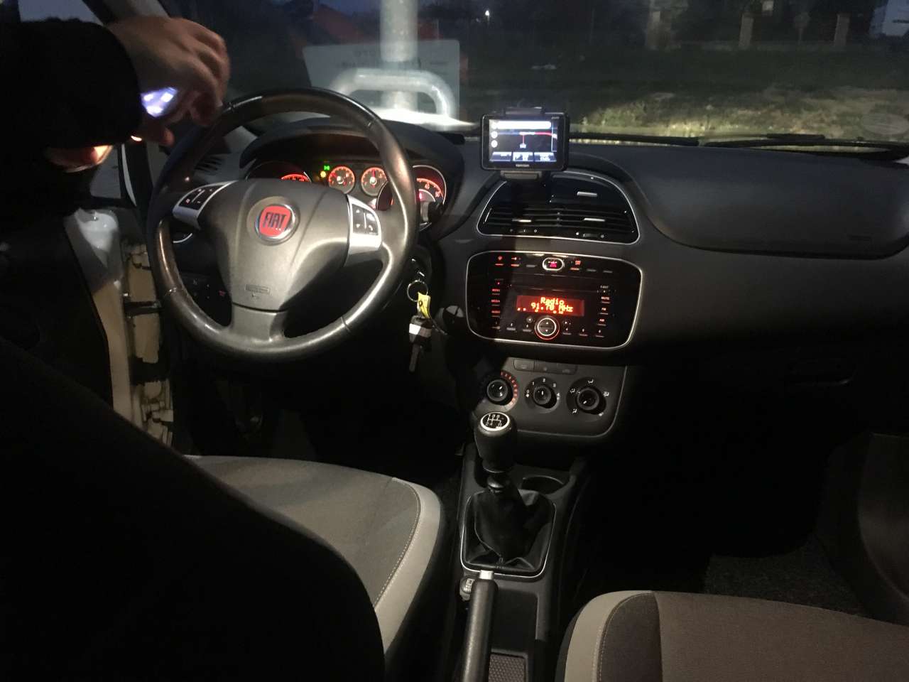

Witam. Mam takie pytanie ponieważ niedawno kupiłem Grande Punto 1.2 z 2012 roku i chce podłączyć pendriva do złącza usb koło dźwigni zmiany biegów i nie ma zadniej reakcji. Co mam sprawdzić i czy w ogóle to złącze będzie działało. Pytanie 2 przyciski na kierownicy Windows i słuchawka te nie działają po naciśnięciu Windows brak reakcji czy to głosowej czy na wyswietlaczu komputera pokładowego samochód posiada fiatowska nawigację na uchwycie firmy tomtom 2. Nawigacja przy włączaniu pokazuje ogłoszenie blu&me tomtom 2. Jak dowiedzieć się jaka wersje Punto posiadam nr. Vin zfa199

moja metoda na to to odłączyć akumulator na 15 minut i wszystko związane z blue&me zaczyna normalnie działać tylko że ja mam grande punto a czy to zadziała w nowszych niewiem ??? ale spróbować nie zaszkodzi na pewno nic nie zepsujesz

Odłączyłem akumulator na 2 godziny o nic to nie dało. Ma ktos jeszcze jakieś pomysły co z tym zrobić. Może pod komputer trzeba go podłączyć? I dlaczego miga mi licznik kilometrów?

A czy pendrive jest zasilany? Świeci w nim led? W moim Qubo nic nie działało, gniazdo USB nie było zasilane, przyciski na kierownicy dolne skrajne były martwe. Powód to obluzowany wtyk w gnieździe B&M.
Licznik kilometrów miga bo brak jest któregoś modułu lub jest moduł niezarejestrowany w body kompie. U mnie też migał. Po osiowaniu proxy przestał. Po włożeniu wtyku do B&M zaczął migać, a po ponownym osiowaniu przestał. Teraz wszystko działa jak należy.

A gdzie taki wtyk się znajduje potrafi to zrobić zwykły Kowalski? A ten Body komp to trzeba zrobić przez komputer u mechanika?

w moim evo z 2011 dzialja pendrive o maksymalnej pojemnosci 4GB, wiekszych nie widzi, moze to jest przyczyna waszych problemów ?

To bardzo leciwy system oparty na WinCE i platformie MS Auto, dlatego trzeba brać poprawkę, że najnowsze USB sticki nie będą działać.
U siebie gdzieś w okolicach 2016 robiłem aktualizację do najnowszej wersji B&M (chyba ver. 5.5 jeśli dobrze pamiętam) i od tego czasu daje radę z USB stickami 8GB, a nawet niektórymi 16GB.
Ponadtno zdecydowanie lepiej też rozpoznaje nowsze smartfony. Jak miałem Lumię z Windows Phone, to przy korzystaniu z map Here nawet pięknie radio się wyciszało i odczytywało komunikaty wyświetlając na panelu radia napis "Cortana" :mrgreen:. Z Androidem niestety już tak fajnie nie jest, bo Google w jakims momencie wymyśliło, że będzie streamować głos z map po kanale A2DP, a nie telefonicznym (chodziło o włączenie echo cancellation/noise reduction). A w moim GP ni ma A2DP :(
