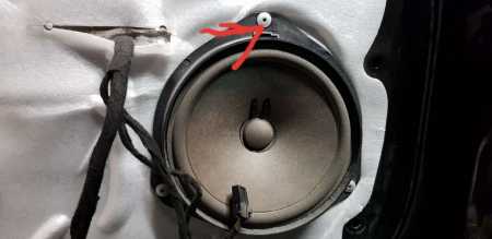

Chciałem wymienić głośnik w punto evo ale napotkałem taki problem, że głośnik jest nie przykrecony a zanitowany :scratch: Nie mam maszynki aby te nity usunąć. Macie może jakieś domowe sztuczki na nie ?

Domowe sztuczki... Wiertarka, wiertło i rozwiercasz.

najprościej rozwiercić a potem przykręcasz na śrubę :D
