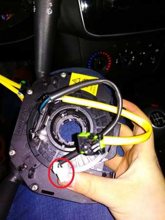

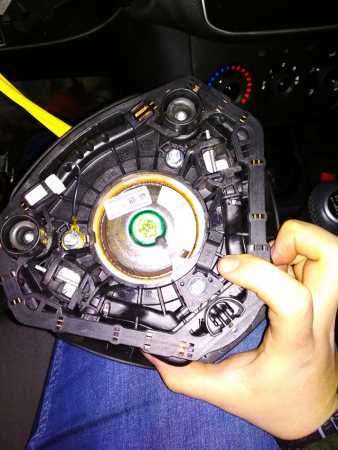

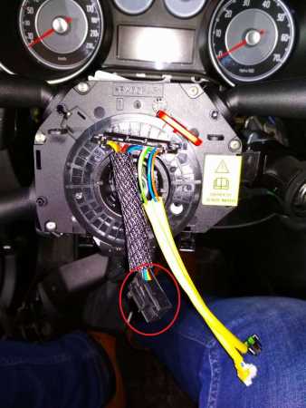

Druga rzecz to jak uporać się z niepasującą kostką z nowego przełącznika (czarną) idącą do poduszki? W moim seryjnym przełączniku szedł zielony kabel do poduchy i dwa przewody w białej wtyczce, też idące do poduchy, natomiast z nowego przełącznika wychodzi więcej przewodów i są one w czarnej kostce (zasilanie poduchy + obsługa radia z kierownicy) i dwa bezpośrednie kable do poduchy. Poniżej fotki jak to u mnie wygląda:

W mojej ocenie to ten Twój nowy przełącznik jest do Punto do 2008r (bo po zdjęciach widzę, że pasuje do mojego, mam właśnie dwie kostki do poduchy, ale ta trzecia kostka to ma coś dużo przewodów, bo u mnie to był dwa do klaksonu), a Ty masz Punto po 2008 roku i mogą być użyte inne kostki. Fiat pod koniec 2008 roku zmienił dość istotnie instalację elektryczną (nie całą, ale jest dużo zmian). Stąd ten brak kompatybilności.

Wszystko pasuje. Problem jest taki że nie mam sterowania w kierownicy, dlatego mi kostki nie pasują do poduszki. Ale to jest akurat najmniejszy problem ;)
Przełącznik nowy, zakupiony w InterCars, Valeo 251626

Front nie podejdzie bo ten ze starego przełącznika nie ma wyprofilowania na dźwignię tempomatu z lewej strony :( Ale jest inny sposób, po prostu wyciągnę piny z kostki w nowym przełączniku i założę starą kostkę na dwa przewody, a resztę przewodów zaizoluję i po sprawie ;)
