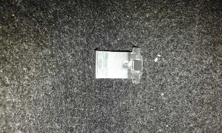

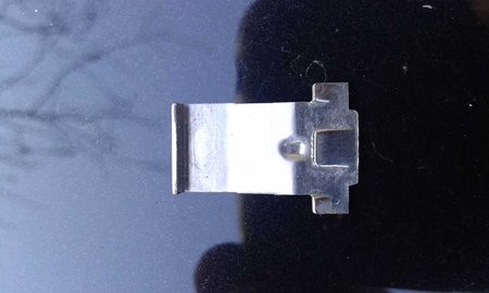

Rzegotało mi coś przy podnoszeniu klapy bagażnika. A że mam problemy z oświetleniem bagażnika musiałem dostać się do zamka klapy, zdjąłem plastikową osłonę klapy bagażnika i znalazłem "latającą luźno blaszkę" nie wiem co to jest - skąd się urwało.
Wie ktoś od czego to jest?

Zatrzask od trzeciego światła stop. Mi odpadły dwa i latały w klapie.
[ Dodano: 01 Maj 2016 17:52 ]
Zdejmij gumowe zaślepki i zobaczysz że będzie Ci brakować w lampie.

Rzeczywiście miałeś rację. Wielkie dzięki. Jedna blaszka odpadła a za chwilę odpadnie druga ..... :( Próbowałeś to jakoś naprawiać? no nie wiem wkleić.... Jak zdjąć to światło... podpowiedz co....
