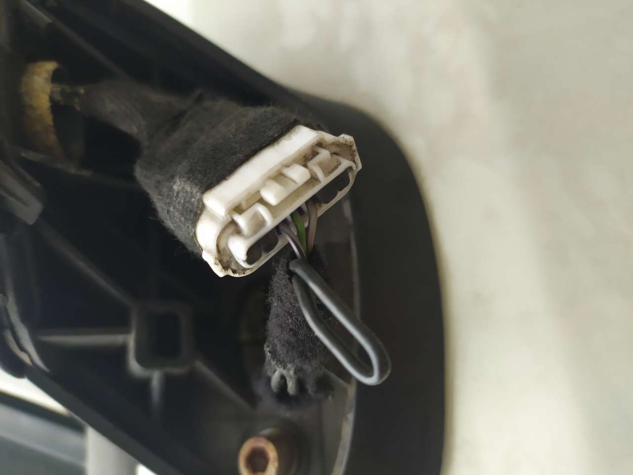

Klubowicze, mam do rozwiązania problem... czemu ma służyć czarny (zawinięty w oryginalnej izolacji) przewód ze zdjęcia wychodzący z wiązki w drzwiach, przy kostce w lusterku lewym (kierowcy)... może ktoś się juz spotkał z czymś takim. Pytałem 2 mechaników i robią na to wielkie oczy.
Chodzi o Punto 2012 1.2, rok 2015, który nie ma seryjnie ogrzewania lusterek, a chciałbym by miało :D
W skrzynce bezpieczników pod maską jest o dziwo wpięty zarówno bezpiecznik poz 20 (30 A - podgrzewana szyba, jak i poz 88 (7,5A) - teoretycznie podgrzanie lusterek)
Sprawdzałem napięcie na tym czarnym kablu przy włączonym zapłonie i włączonym ogrzewaniu szyby i niestety jest brak napięcia.

ten czarny zawinięty to jest tylko do przeciągania wiązki (nigdzie nie podłączony).
aby mieć podgrzewane lusterka musisz przeciągnąć 2 kabelki od wtyczki w drzwiach do lusterka , jeden pin dołożyć we wtyczce w drzwiach , masę możesz wziąć z kabla który jest w wiązce od przycisków sterowania lusterkiem.
[ Dodano: 20 Lis 2020, 16:57 ]
w tym temacie masz opisane piny: topic58553.html

Dzięki za odpowiedź.
Ma to sens.
