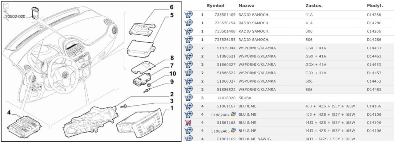

 Post #850910 Wysłany: 18 Lis 2019, 14:41;
 Temat postu: Re: Radio się nie włącza z zapłonem. Start stop, centralny z
Rejestracja: 19 Paź 2019,
Posty: 7
Wpisz sobie w google frazę "eper online".
Odszukaj odpowiedni model auta, potem sekcję i znajdź w katalogu interesujący Cię element. Niekiedy w ASO są niższe ceny niż na allegro. Warto zapytać.
Tu masz nr kieszeni :
