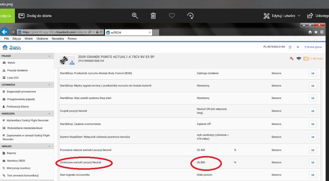

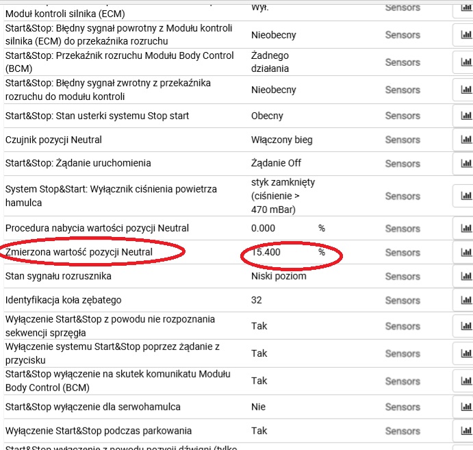

JulkaMercedes, jeśli podejrzewasz że uszkodzony jest ten czujnik w co szczerze wątpię to chyba taka najlepsza jest opcja :D tak samo kupiłem cały wybierak z tym czujnikiem na podmianę, ale to nie było to :D bardziej obstawiam u Ciebie że ten czujnik po prostu się przemieścił. Wstawiam Ci zdjęcia jak to u mnie wyglądało na programie, odgrzebałem trochę temat. Na pierwszym zdjęciu widać jaki % wskaźnik poziomu biegu 0 u mnie pokazuje, na kolejnym zdjęciu jest samochód z poprawnie wykalibrowanym czujnikiem. Cały problem leży w tym żeby ten czujnik dobrze ustawić na tej lince. Jak sam sobie nie poradzisz to już będziesz miał temat dla mechaników z ASO, z moim samochodem mój mechanik się trochę nagłowił, nie było takiego przypadku oficjalnie w Polsce zarejestrowanego w ASO żeby ktoś z tym czujnikiem miał jakiś problem.
Przy okazji przeniosłem temat, bo tam zdjęć nie mogłem wrzucić a tutaj niech może reszta skorzysta w przypadku gdyby ktoś miał taki sam problem :D
Komentarz do pliku: mój samochód
Komentarz do pliku: drugi samochód
