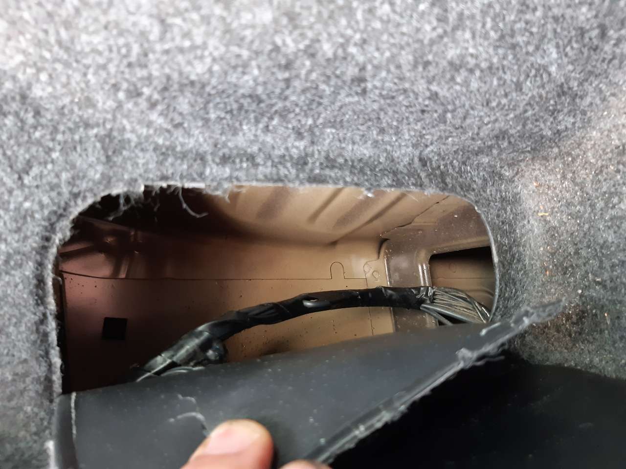

Ostatio przestały mi działać przyciski do sterowania szybami (jest tylko przód) znajdujące się na drzwiach kierowcy.
Szyba pasażera działa - otwiera ją przycisk na drzwiach od pasażera.
Niewiele myśląc kupiłem nowe przełączniki, podmieniłem i nic...
W międzyczasie zauważyłem, że przestało działać sterowanie lusterek (działało wcześniej, kiedy nie działały szyby)
Zerknąłem w instrukcję, wyczytałem, że w bagażniku są bezpieczniki, a jeden z nich: "System podnośnika szyby (silnik, centralka kontroli) na drzwiach lewych".
Chciałem go znaleźć i tutaj pojawił się problem... Nie mam bezpieczników w bagażniku po lewej stronie, tak jak mówi instrukcja.
Sprawdziłem pod wycięciem materiału, zdjąłem wręcz cały materiał i nic.
1. Gdzie szukać tych bezpiczników "z bagażnika"? Wychodziły inne wersje? Źle szukam?
2. Jakieś porady odnośnie niedziałającego panelu (wcześniej tylko szyby, teraz szyby i lusterka) ?
Szczerze mówiąc - zgłupialem. Prośba o pomoc
Komentarz do pliku: brak skrzynki z bezpiecznikami - zdjęty materiał

Silnik dzwi kierowcy bezpiecznik 14 dzwi pasażera bezpiecznik 7 .Skrzynka przy kierownicy .W bagażniku są do szyb elektro tylnych dzwi jeśli takie posiadasz. Do lusterek nie znalazłem w instrukcji . https://www.autogenius.info/pl/fiat-pun ... i-schemat/

Bezpieczniki w bagażniku (a konkretnie od szyb) dotyczy szyb tylnych (jak nie masz skrzynki bezpieczników w bagażniku, na pewno też nie masz gniazda zapalniczki z tyłu ani subwoofera, dachu odsuwanego,ww. szyb tylnych ,podgrzewanych foteli, czujników w kołach i innych elementów obsługiwanych z tylnej skrzynki bezpieczników) Bezpieczniki szyb przednich masz w bodycomputerze pod deską rozdzielczą, schowanym za małym schowkiem za lewym kolanem kierowcy, a który dokładnie masz opisane w instrukcji obsługi w którą się nie wczytałeś ;) .
Ale skoro przestały ci teraz też działać lusterka, to ja bym obstawiam że masz problem z przecierającymi się kablami w przelotce drzwi ("gumowa harmonijka" między słupkiem a drzwiami, masz w niej poprzecierane kable). Jeżeli byłyby poprzecierane, to masz do wyboru wymianą wiązki drzwi na nową/używaną albo naprawę (w każdym przypadku masz drzwi do rozebrania)

intrukcja nie doprecyzowuje czy chodzi o przód czy tył, niestety również nie połączyłem logicznych rzeczy (skoro nie ma podgrzewania, regulacji lędźwi, gniazdka..) to nie pakowali skrzynki
Tak czy inaczej, pozostaje grzebanie w kablach
