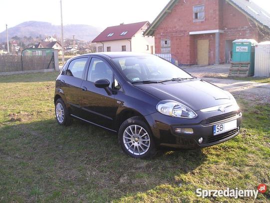

Ja również mam pytanie odnośnie felg aluminiowych :D
Zastanawiam się dość intensywnie nad kupnem, aczkolwiek mam kilka wątpliwości. Wiem ze alufelga 15 to nie jest duża i nie trzeba AŻ takiej uwagi zwracać na tory/dziury jak przy alufeldze 17 calowej :0
Ale niestety jeżdżąc po mieście jestem zmuszony wjechać na krawężnik tak około 8-10 cm i nie wiem czy to te alufelgi przeżyją ? Wiadomo z felgą stalową nic się nie dzieje, oczywiście wjeżdżam powoli.
I nie wiem czy kupić felgi stalowe i mieć głowę wolną czy kupić sobie aluminiowe i zgrzytać zębami przy każdym takim wjeździe na krawężnik albo po dziurach ( po zimie dużo ich przybyło ;/ ) ; albo aby się nie pokrzywiły.
Co wy na to ? Użytkownicy 15 calowych felg proszę o opinie i pomoc :D
Odnośnie felg aluminiowych to chciałbym kupić takiej marki jak ATT, MAK ; opona 185/65/R15
ATT 530 / ATT 530G
6,50x15 4x100
ET40,00
Otwór centralny: 67,10
MAK Spin Superdark
6,50x15 4x100
Otwór centralny:72,10
Odsadzenie ET: 35,00
Patrząc z technicznego punktu widzenia będą lepsze te ATT, ET 40 a oryginalne mają ET43 wiec różnica bardzo mała, w porównaniu z tymi MAK tam już różnica spora, a nie chciałbym aby coś mi tarło, czasami auto potrafię załadować ;)
Z góry dziękuje za wszelką pomoc ! :)
Komentarz do pliku: A tak prezentuje się na felgach ATT 530
* zdjęcie znalezione na ogłoszeniu sprzedaży tych felg z oponami
