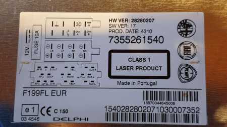

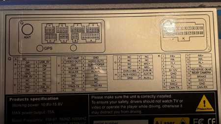

Kupiłem niedawno takie radio. Obsluguje CAN etc. Do radia zostały dołączone min. kable USB, mikrofon. W kropku mam system blue&me. Niespecjalnie mi na nim zależy bo odpowiednia funkcjonalność jest wbudowana w radio. Natomiast mam pytanie czy da się wykorzystać fabryczny mikrofon, gniazdo USB oraz wejście AUX z nowym radiem? Poniżej zdjęcia przyłączy radia fabrycznego i nówki. W przypadku androida wszystkie kable poza złaczką K są zakończone na RCA. Nowe radio nie używa miniiso (na gnieździe żadne kable nie są podłączone).
Ewentualnie mogę używać blue&me (używam i tak bardzo sporadycznie) zatem czy da się ten system sparować z nowym radiem?
Z góry dzięki za wszelkie info.

Mikrofon raczej nie będzie działał, u mnie przekładałem ori wyrzuciłem z lampki a ten który dostałem z radiem przerobiłem i poszedł w lampkę ,natomiast moja wersja dynamic nie miała usb więc dokupiłem ori gniazdo i zamontowałem tam gdzie jest w oryginale .Oczywiście wpiąłem się do gniazda w radiu drugie wyjście usb z radia wprowadziłem kabel do schowka i tam mam podpięte światłowody led .

No tak, tak bedzie chyba najprościej. Dzięki.
