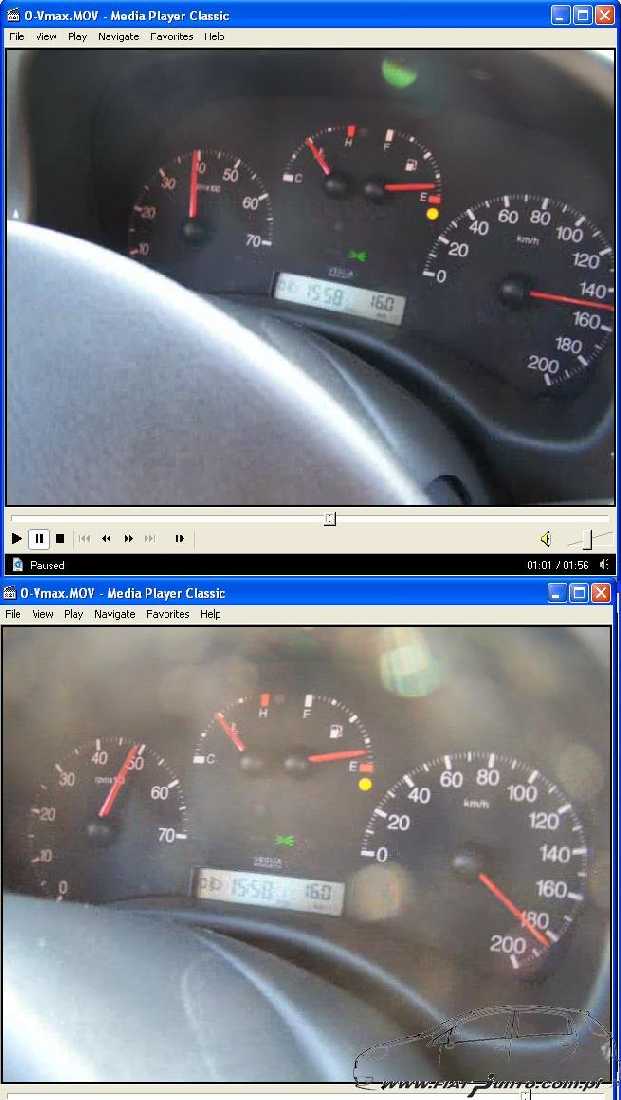

Ja bym powiedział, że zgadza się aż za dobrze, bo przecież przy prędkości rzędu 180km/h zazwyczaj jest lekki (nawet do 10km/h i więcej) błąd licznika i to większy niż przy 150km/ a tu proszę, wynik idealny... Żeby nie było, metoda liczenia jest wg mnie dobra, tylko trochę dziwi mnie to idelane zgranie licznika z wyliczeniami :P
Obrotomierz też zawyża obroty, gdzieś czytałem arta o tym.... wskazówka co innego, euroscan czy coś w tym stylu coś innego... różnica wyszła ~100rpm przy wyższych obrotach.
[ Dodano: 15 Lip 2007 22:34 ]
jeszcze zauważ, że filmik był robiony z boku, więc trudno określić dokładnie co pokazywał licznik :)
