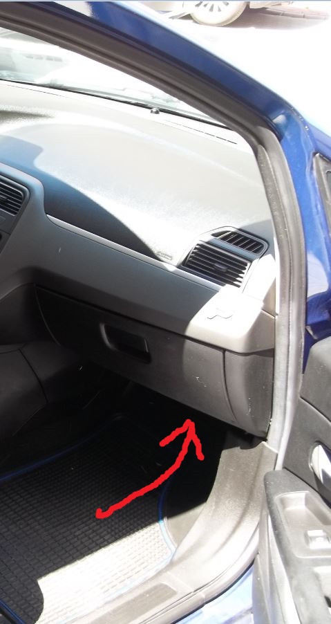

Gdzie taka kostkę szukać w samochodzie trzeba cały kokpit wyciągać czy jest inne dostęp?

Armi0303, poszukaj pod schowkiem od strony pasażera :D jest na widoku koło wentylatora

Głowa tam gdzie pasażer ma stopy i zerknij pod deskę zobaczysz wiązkę i kostkę .

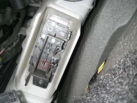

To teraz mam wymienić kostkę czy wtyk ?

jak wygląda gniazdo ?

całkiem dobrze to wyglada w takim razie masz tylko zabawę z wtyczką

cedec1, z jaką wtyczką? wtyczka i gniazdko wygląda ładnie, nie widać żadnych nadpalonych wtyków.
Armi0303, Do wymiany jedynie rezystor dmuchawy i powinno śmigać :D

Jednego pinu nie widzę we wtyczce a w gnieździe jest

cedec1, tego pinu tam oryginalnie nie ma, tak ma być. Być może w wersji z automatyczną klimatyzacją występuje wszystkie 5 pinów.

No właśnie u mnie jest 5 pinów w klimatroniku

cedec1, Bo masz klimatronik 8) .Ja mam manual :E i mam tak samo jak Armi0303, tylko 4 piny .
Wyjmij opornik dmuchawy . Odkręć śrubkę i przesuń w bok po czym wysuń opornik . Walnij kilka fotek . Jak masz miernik można by go pomierzyć zanim kupisz nowy .
POLECAM ORYGINAŁ DENSO a nie te badziewia za 30 zł :E bo w zamiennikach od temperatury pęka ceramika i kawałki łatają w obudowie a potem ludzie cos mi puka na kostce brukowej :)
Powinieneś mieć cos takiego 8) https://allegro.pl/oferta/rezystor-opor ... 8269031817
