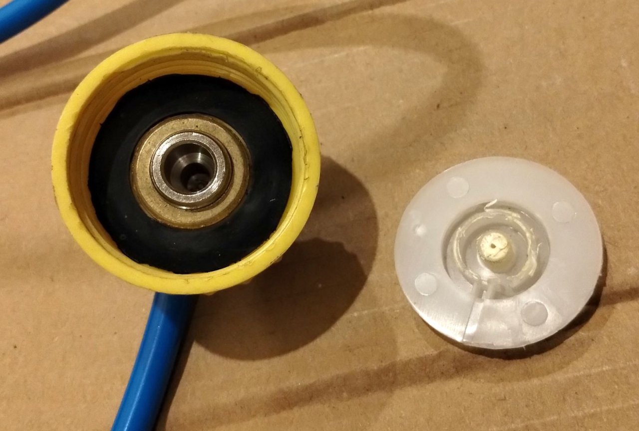

W temacie odpowietrzania hamulców i sprzęgła, najlepszą metodą jest nadciśnienie (ewentualnie grawitacyjnie niektórzy twierdzą).
Podciśnienie to zabawka dla niekumatych (np. ciągnie bąble przez gwint odpowietrznika, nie wiadomo kiedy jest odpowietrzone).
W warunkach domowych polecam skonstruować sobie kompresor ze starej lodówki (w internecie są takie projekty do podpatrzenia). Mały i cichy (można w domu w nocy uruchomić).
"Przystawka" to przerobiony korek od zbiornika płynu (tutaj Grande, ale zasada jest ta sama w każdym modelu). Plus reduktor (zalecane ciśnienie to 0,5-1,0 bar, więcej nie ryzykować).
Komentarz do pliku: Przystawka nadciśnieniowa, samoróbka.
Korki płynu celowo NIE są szczelne, "oddychają", jest kanalik w plastiku. Trzeba to usunąć.
Komentarz do pliku: Usunąć "odpowietrzenie" itd.
Elementy przypadkowe, ze śmietnika przemysłowego. Ulep, ale działa.
Komentarz do pliku: P 0,5 - 1,0 bar zalecane, bo wysadzisz zbiornik.
Tyle. Prosta rzecz, a bardzo przydatna. Metody klasyczne typu deptanie do podłogi (tam, gdzie hamulec/pompa NIE pracują po kilka lat), może się kończyć uszkodzeniami uszczelnień (i pompy hamulcowej i serwa). Metoda rzeźnicka i w 21 Wieku nie przystoi nawet hobbyście.
