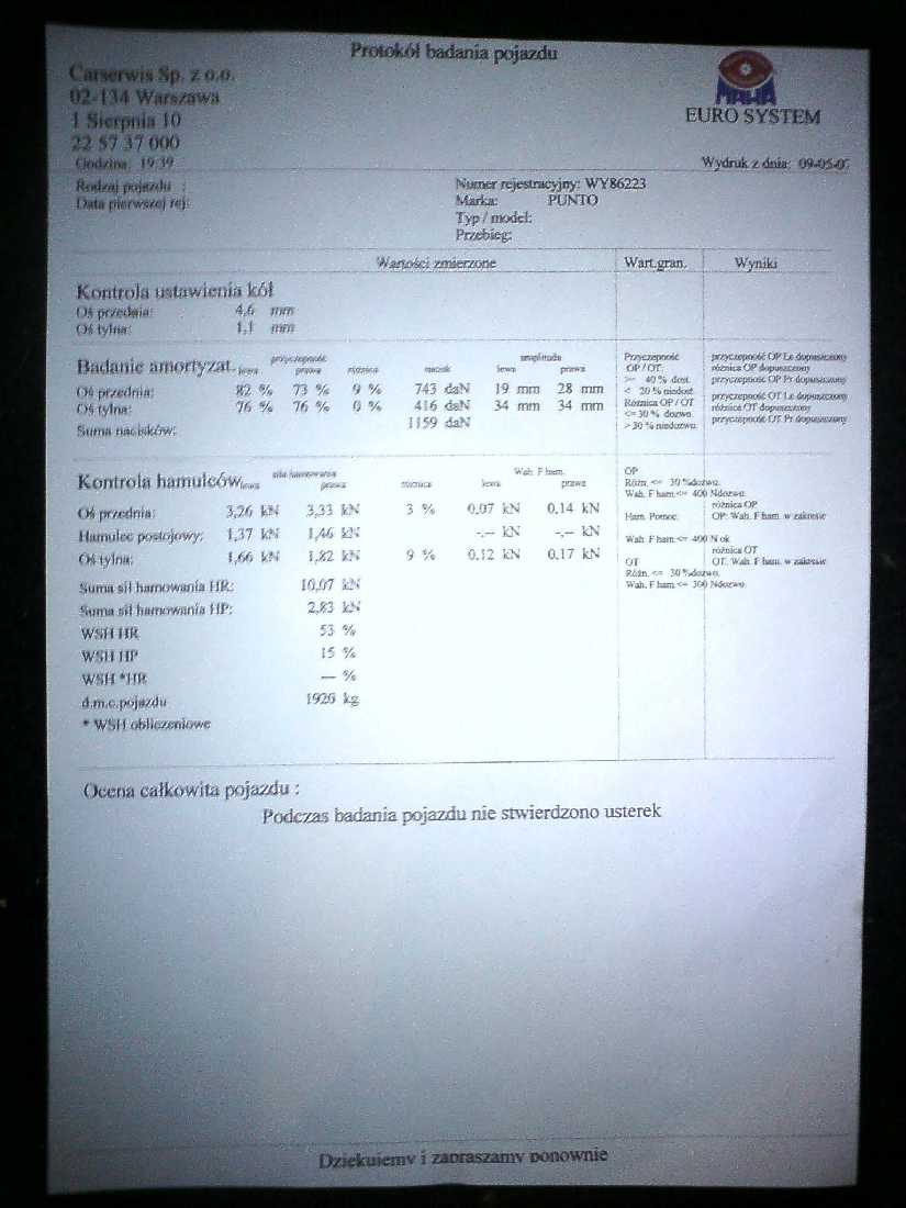

Ja dzisiaj byłem na przeglądziku i pomimo zapewnień, że dostanę wydruk z siłami hamowania okazało się, że go nie otrzymałem - podobno drukarka im nie działała, ale ja im specjalnie nie wierzę...
No ale cóż - samochód sprawdzony, trochę zastrzeżeń było.

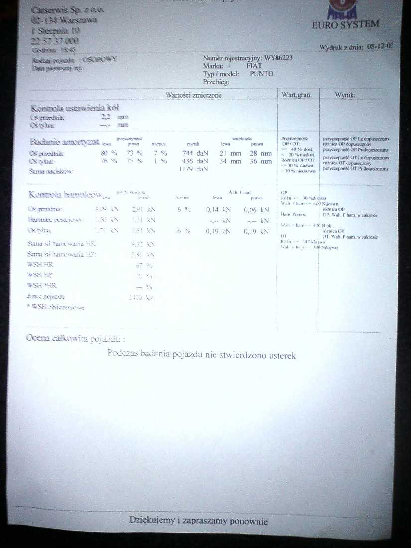

E.T. zbieżność 2.2mm do ustawienia, jak lata +- to może wahacz któryś ... powinno być maks 1.0, pamiętam kiedyś miałem ~0.
Dzień bez chmury jest ponury.
___
 Post #250524 Wysłany: 07 Maj 2009, 16:11;
Rejestracja: 21 Paź 2007,
Posty: 965
remind to był początek grudnia! zobaczymy, co dziś będzie!?
