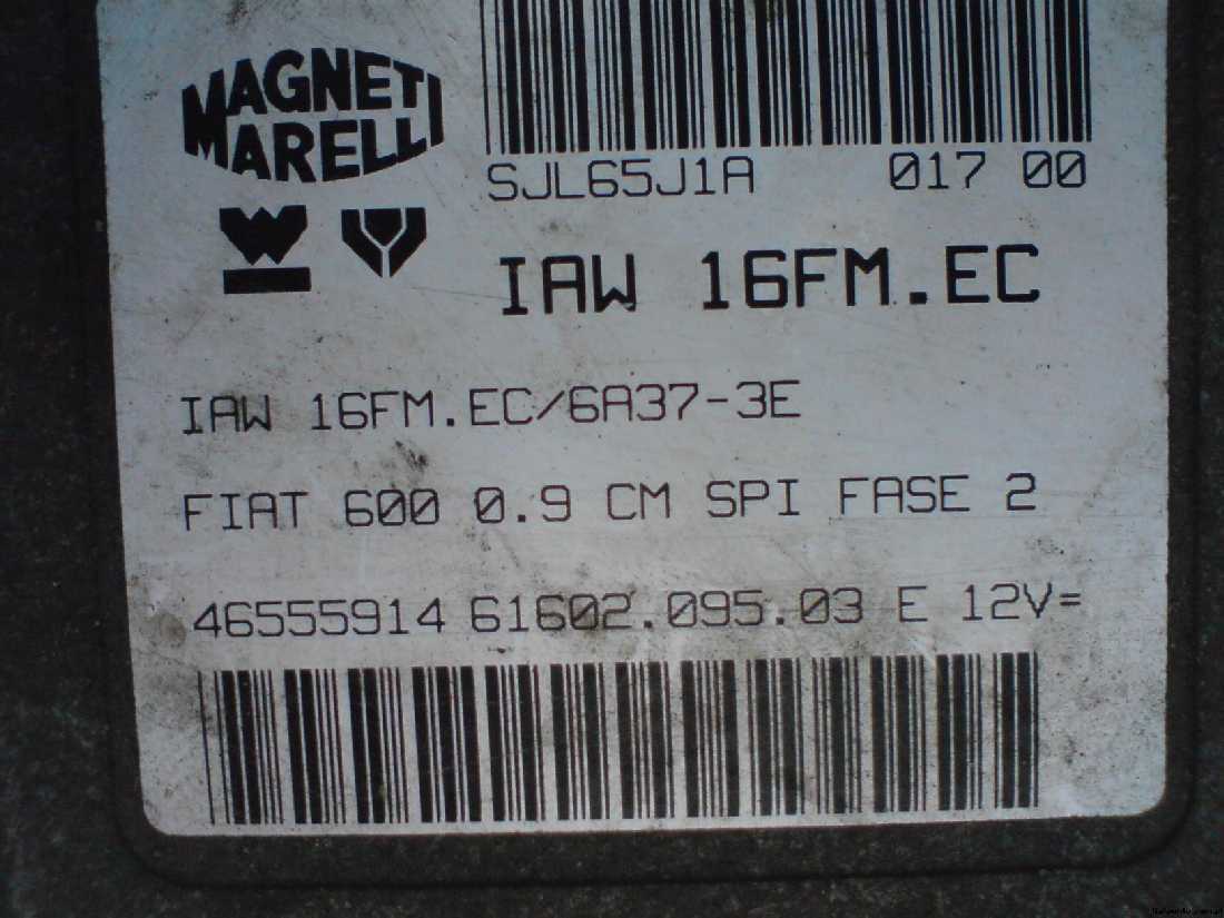

Dzisiaj zaswiecal jej sie kluczyk immobilizer`a w trakcie jazdy,poczym gdy dojechala na miejsce,to juz ponownie nie mogla odpalic samochodu.

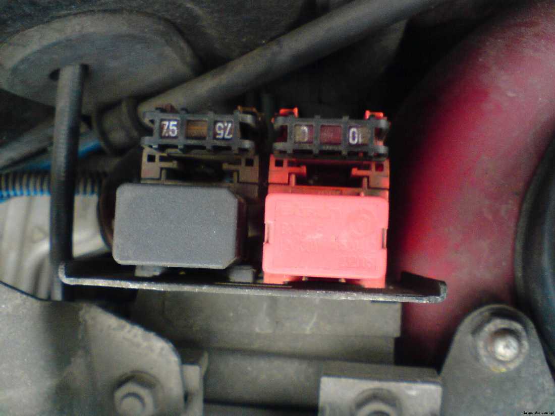

Kiedy przekrecam stacyjke zaswieca sie kluczyk i poza dziwnym "syczeniem" z okolic komputera i jakis dwoch kostek jak na zdjeciu,nie reaguje.
Sprobowalem z drugom zestawem kluczykow,sprawdzilem wszystkie mozliwe bezpieczniki i odkrecilem klemy z akumulatora na jakis czas,pomyslalem ze moze blad w komputerze,ale nic z tego...
Jezeli ktos zna jakiegos taniego elektryka,badz sam nim jest z okolic Katowic,to zalezalo by mi na odpaleniu tego cienkiego...
Moze sie przydac,ponizej fotka z komputera...
